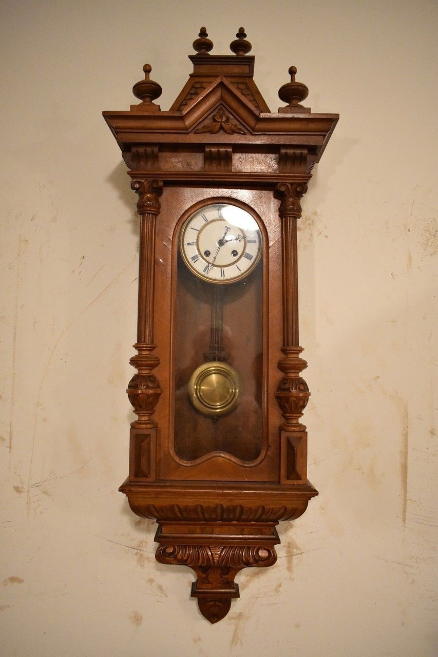

Один из косвенных признаков - дизайн корпусов. Вот небольшая галерея корпусов Mauthe, которые мне кажутся австрийцами:
- Сначала корпуса с тёмным пятном на задней стенке корпуса:

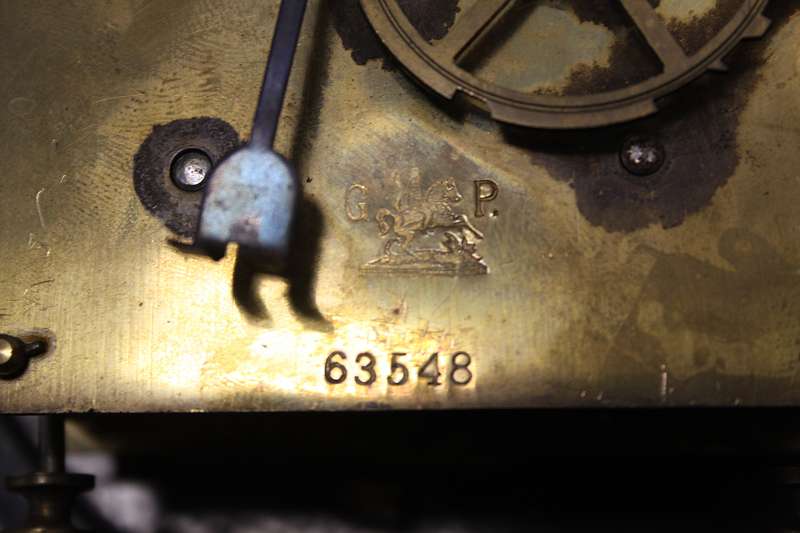

С номера 63_548 появляются клейма фирм:
Gronemann (5 штук),
A.Stern (2 штуки)
JK (1 штука).
ID:	3364436 Нажмите на изображение для увеличения

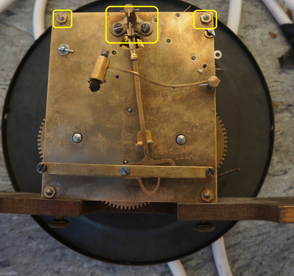

Хотела про них написать и забыла. Даже не о них хотела написать, а о последующем мосте (у меня он назван "декольте", благодаря вырезу под мостом).
Это декольте - своеобразный "мостик" между 1-ой и 2-ой группой.
Почти все механизмы 2-ой группы маркированы клеймом Kraft-Behrens, крепёж платин гайками вместо винтов; минимум 40 механизмов с клеймом KB.

Изначально, крепление платин на задней платине было шплинтами.

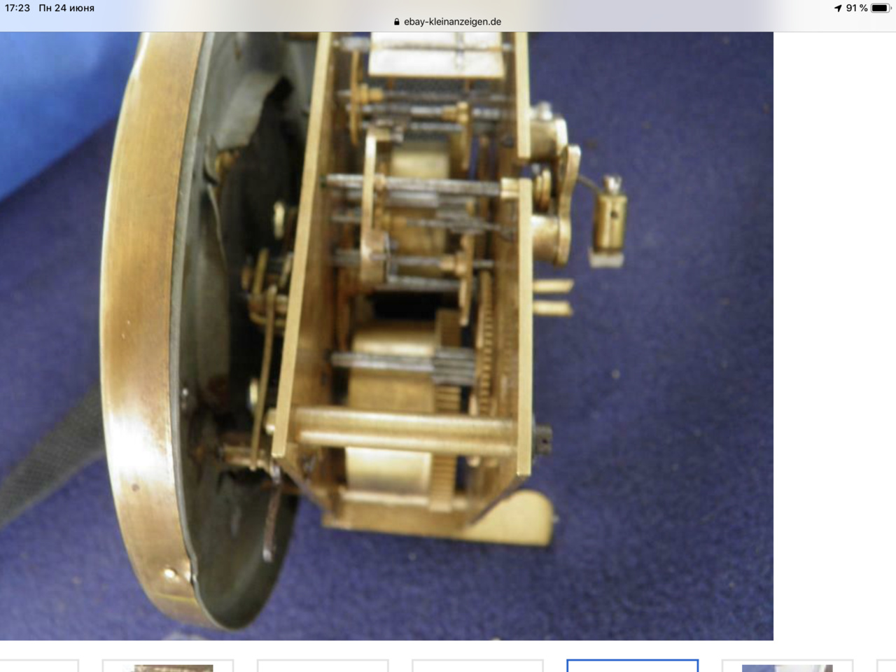

Здесь цепляется новая тема - кооперация немецких часовых фабрик.
Вложение 3364612 Вложение 3364613
Татьяна, но это же механизмы из Швеннингена, или нет?

Олег, с этими механизмами обещаю разобраться чуть позже, фирма Kraft-Behrens была самым активным потребителем продукции Mauthe и хочется выделить её деятельность в отдельной полноценной теме. Речь, конечно, о механизмах на сплошных платинах.

Фильтрация по шрифту дала 35 новых механизмов, среди них есть с клеймом Paarmann & Cohn. Это говорит о том, что эта группа механизмов появилась не позже 1892 года.
Именно этим клеймом и проиллюстрирую шрифт:
ID:	3366479 Нажмите на изображение для увеличения
ID:	3366480 Нажмите на изображение для увеличения
ID:	3366482 Нажмите на изображение для увеличения

Встречал шкафик, похожий на номер девять. Но с германским механизмом.
