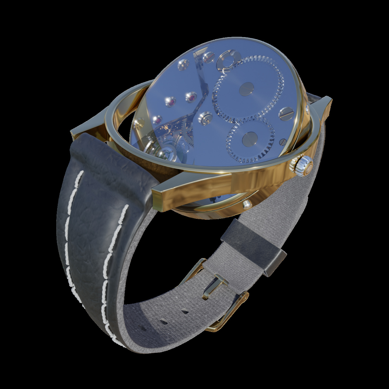

Сообщение от Bezdolgoff Посмотреть сообщение
Приветствию форум!
Мне очень нравятся двусторонние часы,
3. Корпус. Корпус должен иметь возможность переворачивать механизм и быть одинаково прозрачным с обеих сторон.
Цвет - золото (скорее всего сталь с гальваническим покрытием).
Вложение 3362327 Вложение 3362328
Это мой прототип - заготовка. Нажмите, чтобы увеличить.
Корпус в котором будет пероворачиваться на оси другой корпус получится непозволительно огромным для костюмника уж точно. К тому же для того чтоб перевернуть корпус часы прийдется снимать с руки всё равно. Поэтому смысла в такой конструкции нет.
Есть другое решение - просто изготовить корпус такой симметрии чтоб можно было его надевать на руку хоть одной стороной, хоть противоположной. Это значительно уменьшит диаметр и колличество металла, а так же устранит неизбежный не очень красивый зазор между двумя корпусами.
Конечно нужно продумать соответственно 2-х сторонний ремешок или браслет - проблема не в них самих, а в застежке, но это тоже имеет решение.
