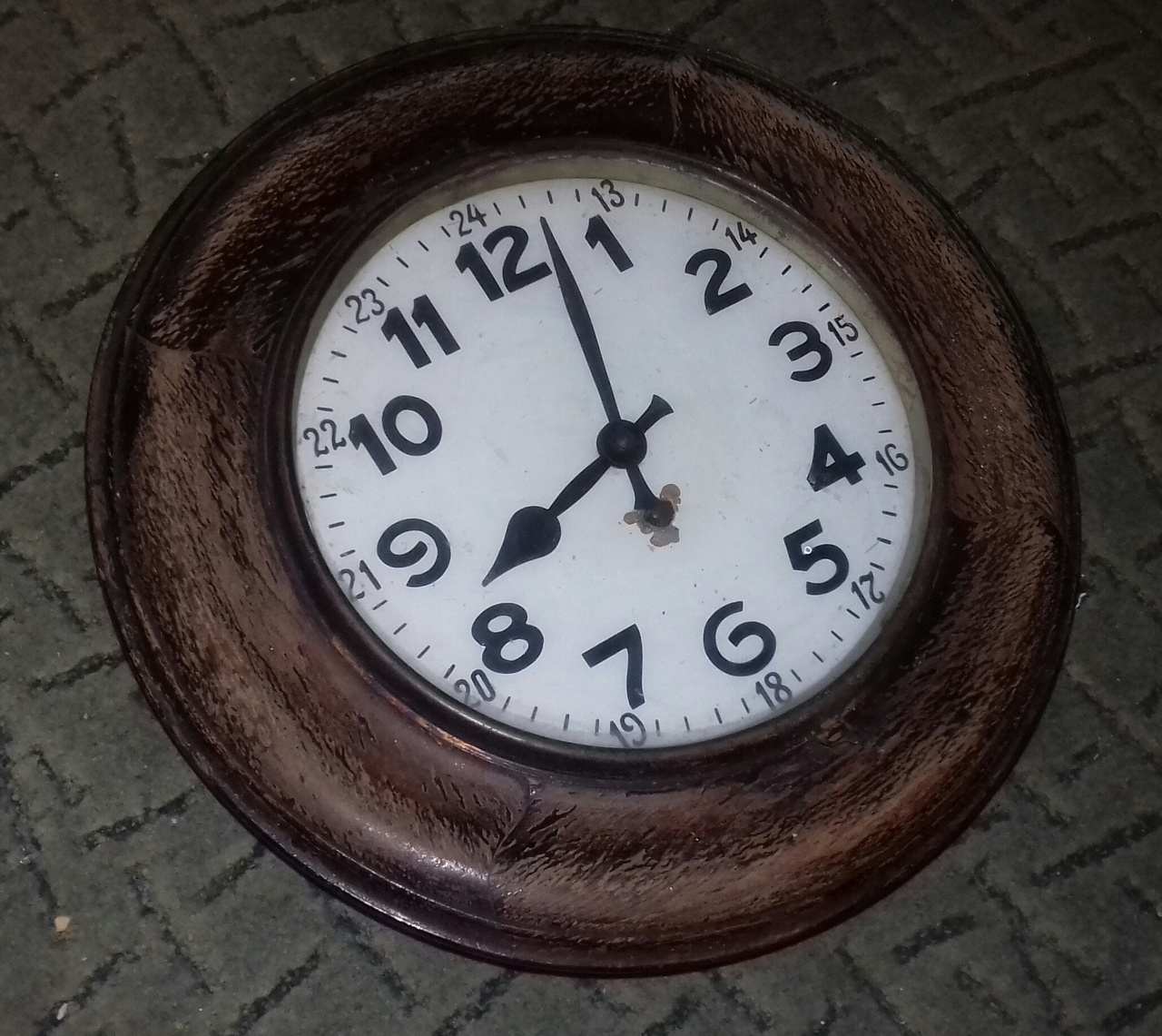

Добрый вечер коллеги. купил недорого часы шайба, висели на вокзале до 1941 года - как утверждал продавец. Диаметр 43см, циферблат - стеклянный 26см,
механизм маленький. Продавец писал что часы украинского производства г.Харьков.
Помогите пожалуйста их опознать и датировать.
с ув. Андрей

Сообщение от 13MAGOL13 Посмотреть сообщение
с ув. Андрей
Андрей, добрый день!
Механизм имеет общие черты с механизмами, которые встречаются в часах харьковской часовой фабрики им. ВУЦВИКа (Всеукраїнського Центрального Виконавчого Комітету). История фабрики - https://xuz-ua.all.biz/info-history
Часы выпускались с конца 1920-х по 1950 год с перерывом на войну. Я бы сказал, что по стилистике цифр на циферблате очень похоже на конец 1930-х.
https://violity.com/101684251-chasy-...m-r-m-s-harkov
http://archive.violity.com/chasy-im-...arkiv-28989428
С уважением,
Олег
