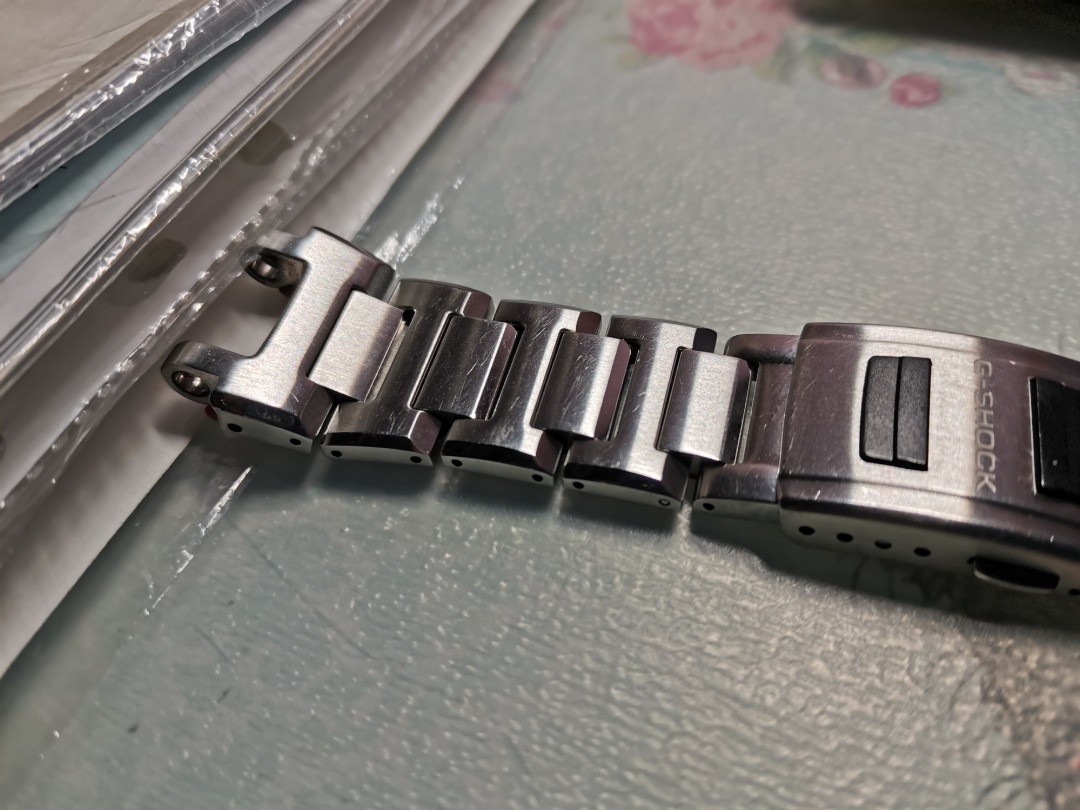

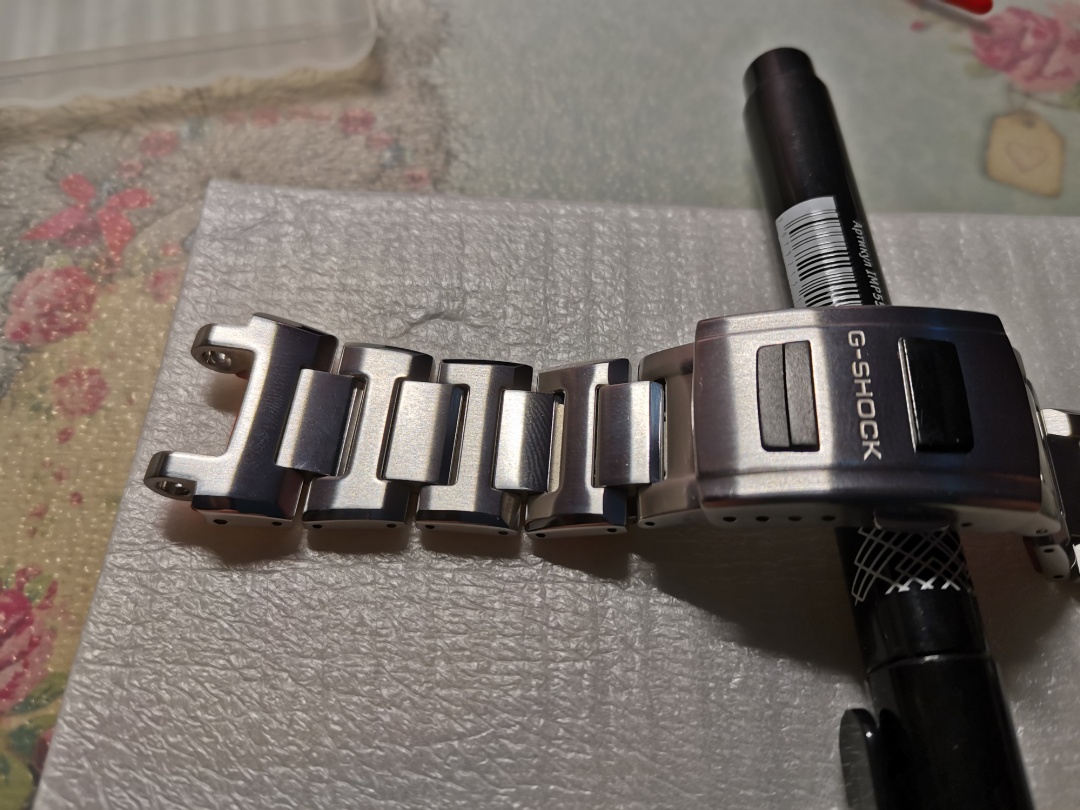

Я как-то пытался в домашних условиях в сатин попасть.....
Родное сатинирование оказалось аналогом 800 шкурки, но этой шкуркой его получить не удавалось, уходило в блекс и пропадала плотность насечки.
Это было прям изобретение велосипеда.
Сатин я повторил, но теории, от которой можно было оттолкнуться на форуме и гугле не встретил. Для кустарных условий.
Вариант 'а я купил скотчбрайт, 3 раза потер и ок', это не считается.
Просто для информации - для решения этой задачи я использовал шкурки обыкновенные от 600 до 1500 насухую и на мокрую, 2 вида абразивной пасты, скотчбрайт 7748 (вроде аналог 600), полировальные бруски 2в1 и 4в1 (штурка на вспененной основе, дамы используют для ногтей)..... Это все на этапе подбора, результат свелся к 3 'инструментам'. Дремель и насадки не использовал (так как нет контроля в моем ощущении, дремелем хорошо полировать локально)
Такое вот.
Вот одно из моего..... (времени на такое уходит просто космос)
ID:	3315853   Нажмите на изображение для увеличения

Я еще про сатин добавлю. Его же еще как минимум ДВА!
Что я хочу сказать этим?
Когда начинаешь вот это вот все, узнаешь - что под одним углом у тебя норм сатин получился, а под другим (или другой лампой) у тебя какие-то косые полосы пошли где рука когда-то дрогнула.
Т. Е. Кроме всех этих чудес на финише оказывается что негладкая поверхность она как 'голограмма', под разными углами показывает несколько результатов.....
Это повод для отдельных психов) тут либо забить либо начинать сначала практически.
