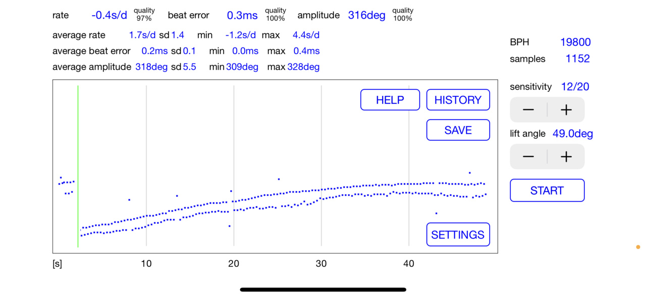

Ход в положении «головкой вниз»:

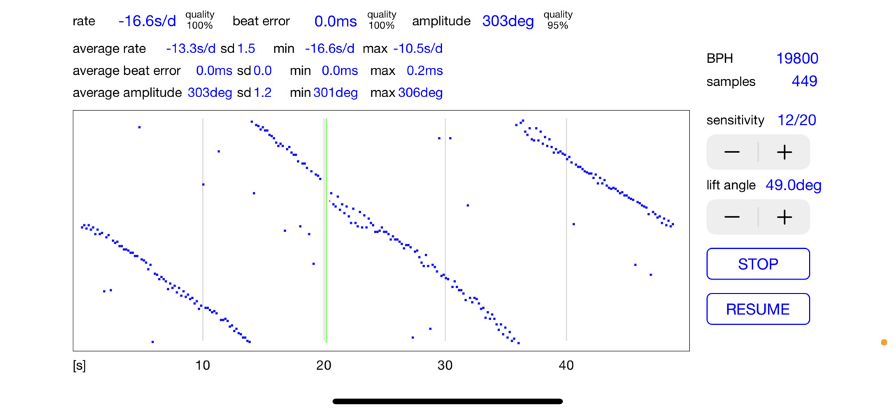

И в положении «циферблатом вверх»:
Диванная экспертиза, но близка к реальности. Это я потом сам поправлю.

Ничего в этом не понимаю, не могли бы вы некое резюме озвучить на основании этих графиков - для меня чайника. Буду благодарен.
  #2077
Старый 27.09.2021, 09:43
Novartep Novartep вне форума
Регистрация: 05.04.2019
Адрес: Россия, Сибирь, Деревня
Сообщений: 3,254
Сказал(а) спасибо: 20,437
Поблагодарили 16,567 раз(а) в 2,503 сообщениях
Есть такая штука — позиционная ошибка хода. Это когда в разных положениях часы идут по-разному. Если мне память не изменяет, она связана с тем, что обод баланса не идеально уравновешен, и сила тяжести мешает ему колебаться, уменьшая частоту, или наоборот, помогает и ускоряет.
Мастерская настроила часы для лежания на столе — в таком положении они спешат на 2 секунды в сутки. Если их носить на руке (т.е. когда заводная головка окажется внизу), то часы отстают на ~13 секунд сутки. Собственно, всё.
Я, когда свои Амфибии собирал, тоже попадал в эту ловушку: настраиваешь практически в ноль, начинаешь носить — ерунда какая-то, вообще не ноль. А потому что позиционную ошибку не учёл, погнавшись за красивыми показателями на приборе.
Беды в этом никакой нет, 2409 — не хронометр, и никогда он одинаково в разных условиях идти не будет. Ход в допуске, просто я не люблю, когда часы отстают. Как будет возможность — настрою, как мне нравится.
