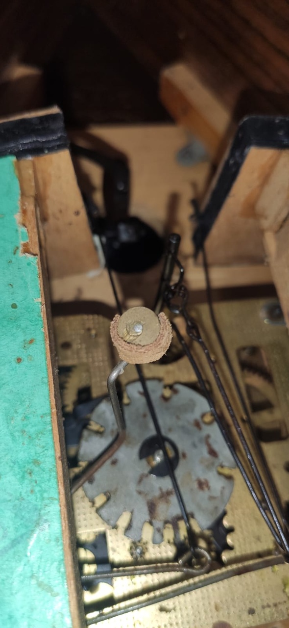

В звуках на видео, лично мне слышится, что после удара молотка, пружина за что-то задевает.
Посмотрите в момент удара, отходит ли молоток от пружины? Если нет и после удара пружина дребезжит о молоток, подогните его на пару мм выше, чтобы после удара он отскакивал, а не касался пружины, издавая лишние звуки.
Если молоток отскакивает и далее не касается пружины, значит пружина задевает за что-то ещё, например о заднюю стенку, или какой-то из элементов маятникового механизма. Самым близким к пружине будет поводок. Поводок можно немного подогнуть в сторону механизма, без ущерба для хода. Если он не мешает, то очень аккуратно подогните саму пружину так, чтобы она вообще ничего не касалась во время боя.
Если надо сделать бой глуше и мягче, то на молоток можно приклеить тоненький кусочек кожи, или замши. Бой будет не как у немцев, но гораздо благороднее того, что было.

Название: молоток в коже.jpg

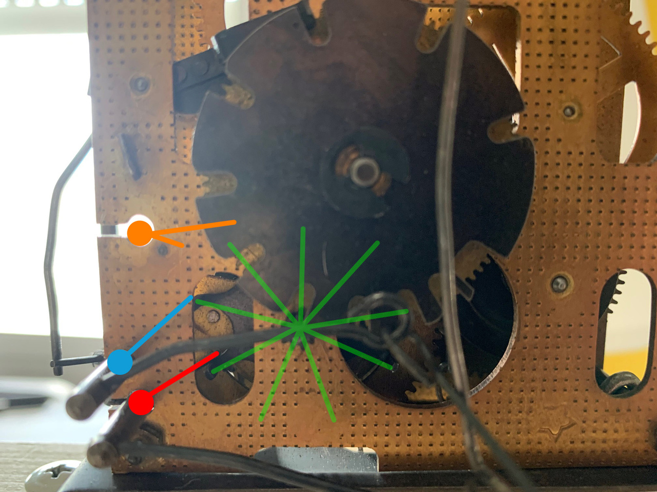

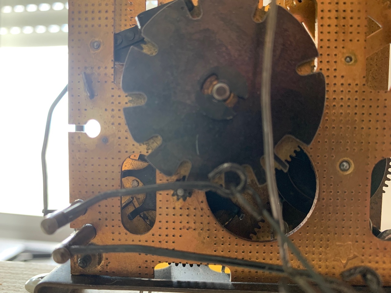

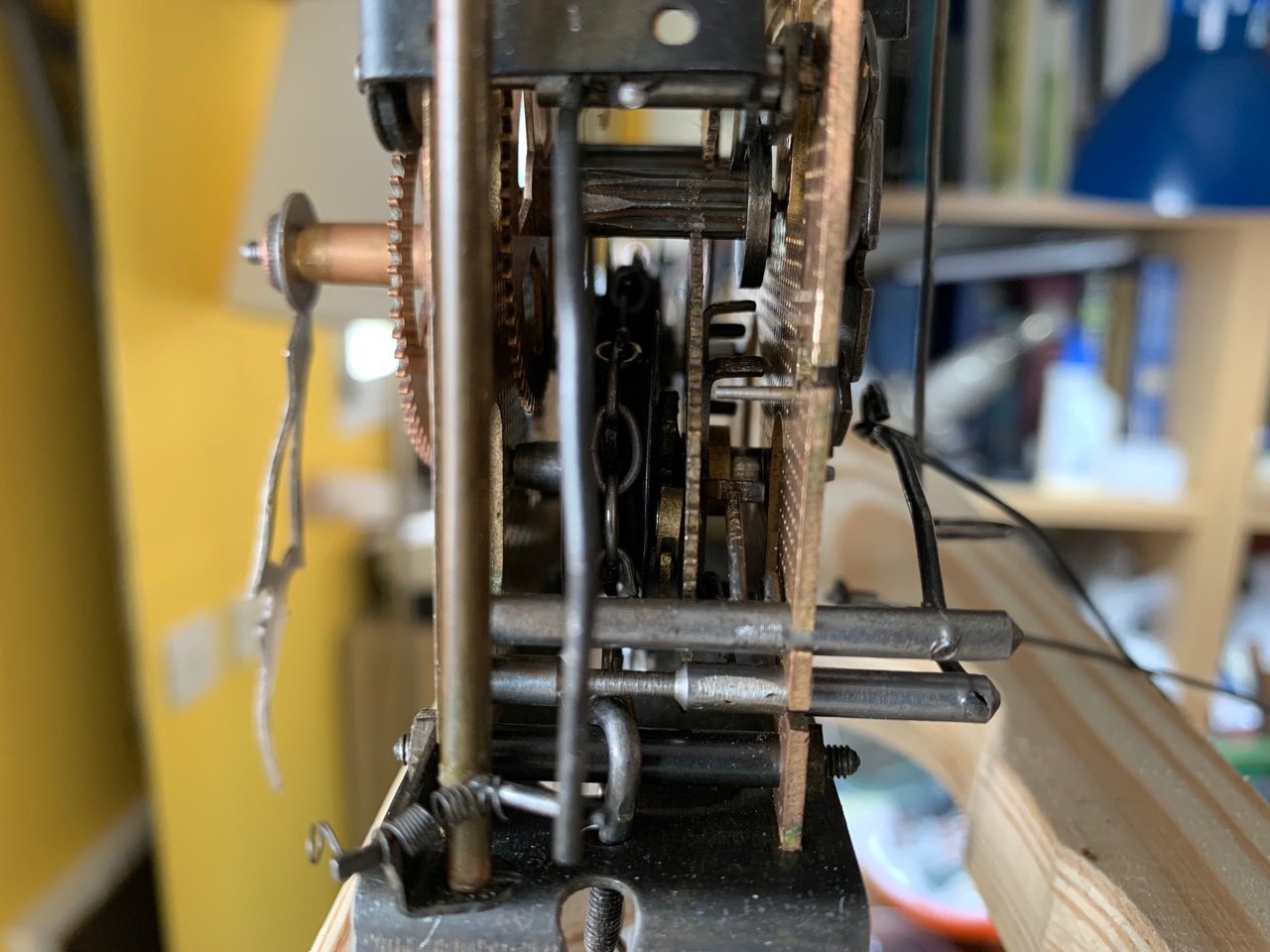

Здравствуйте,
Продолжаю настраивать бой и кукование. Внимательно перечитал всю ветку форума и пересобрал механизм, чтобы зубец звездочки барабана боя находится на прямой линии от оси этого барабана к нижней левой стойке (до этого он находился немного выше). В таком положении очень хорошо настраивается положение валика боя и нижний валик мехов. Но в результате - солдатик верхнего валика мехов упирается в следующий зубец звездочки боя и левый мех остается открытым. Что я упускаю?

  #2276
Старый 11.09.2021, 21:19
Аватар для arhistratig
arhistratig arhistratig вне форума
Регистрация: 14.03.2015
Сообщений: 4,278
Сказал(а) спасибо: 2,771
Поблагодарили 4,507 раз(а) в 2,107 сообщениях
Звёздочку "опустить" ниже. Надо, что бы нижний рычаг мехов(правый мех) срабатывал первым. А так у вас будет наоборот. и стремится выставить звездочку так, что бы штифты рычагов на звёздочке не лежали. Вот штифт молоточка боя должен наоборот лежать на зубце звёздочки и быть в взведённом состоянии.

Спасибо, но мне кажется, что это не решит проблему. Солдатик верхнего валика будет так же лежать на зубце, но ниже. Для наглядности, отметил положение зубцов и солдатиков:
Перепутал. Не опустить а наоборот поднять. Что бы верхний рычаг(синий на вашем рисунке) слетел с зубца вниз.
