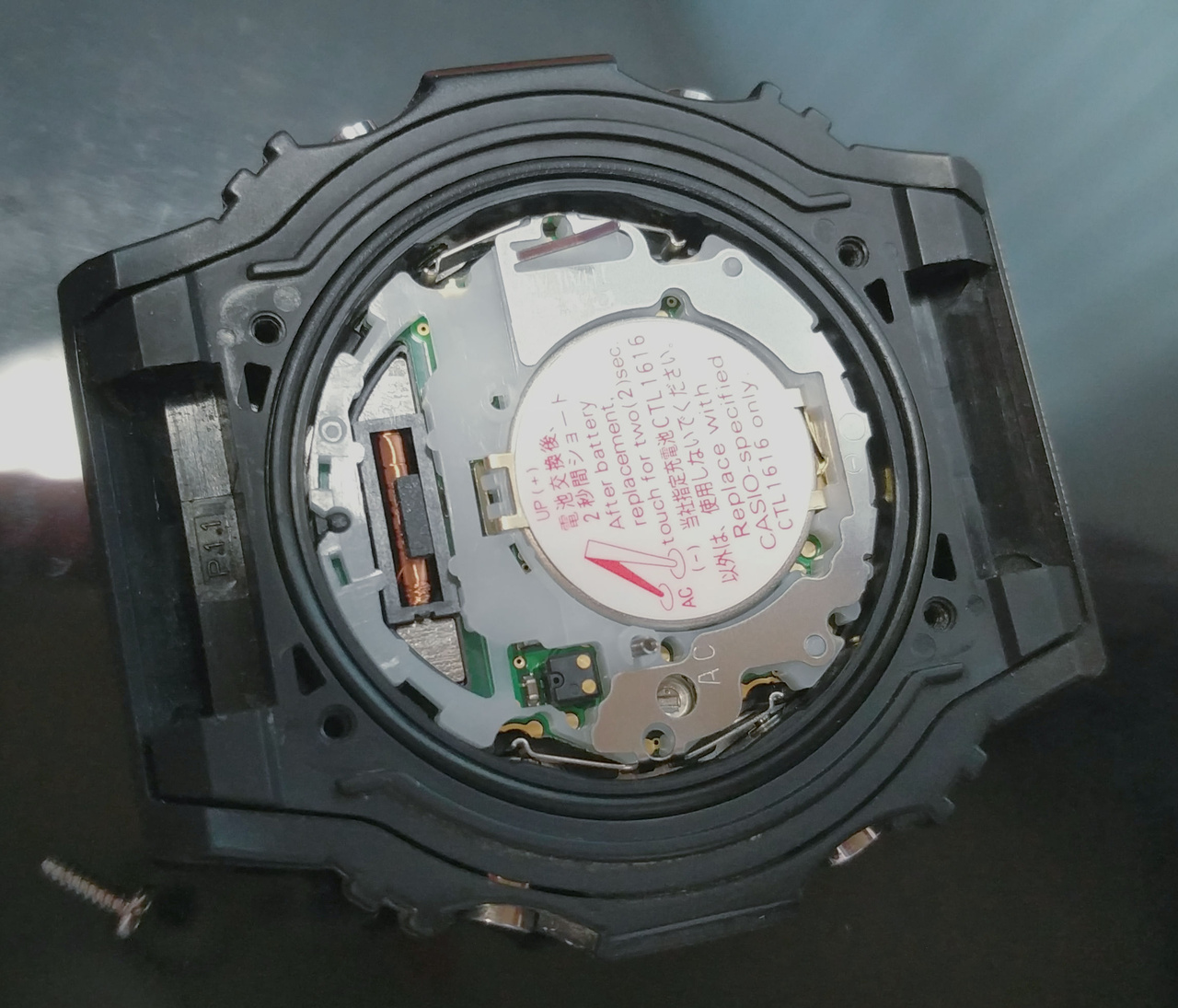

по фото, этот винт?

Нет. Он не вкручивается и не выкручивается, он просто вращается. Это переменный конденсатор.

Сообщение от avasiliev91 Посмотреть сообщение
Есть!
Вложение 3269926
Мои спешили на 12,9 секунд в месяц. Тоже думал над этим вопросом. Открыл я их, и, о чудо, в них есть переменный конденсатор. Регулировка работает. Ускорить ход - вращаем по часовой стрелке, замедлить - вращаем против часовой стрелки. Уход своих часов можно проверять по спутникам (GPS, ГЛОНАСС и т.п.), на них стоят атомные бортовые стандарты времени и частоты. Загружаем приложение в смартфон и смотрим уход.
Есть!
Мне сложно это понять. Раскрывая часы вы, как минимум, нарушаете их 20бар водозащиту. У меня есть пара касио без синхронизации, абсолютно не проблема раз-два в месяц по желанию сбросить ушедший вперед счётчик секунд в 0.

А вы думаете их в вакуумной камере закрывают, что бы было 20 бар ))?
И как интересно страдает водозащита)

Сообщение от ziv333 Посмотреть сообщение
Понятия не имею как они это делают. Мне как потребителю безразлично, чем это достигается. Но вы считаете что часы при вскрытии _ВСЕГДА_ можно просто закрыть, не проверяя уплотнителей, не нанося снова каких-то водоотталкивающих гелей (утрированно говорю, поскольку не знаю как это делается) и все по прежнему будет выдерживать 20бар? Я в этом не уверен.

Сообщение от sternmore Посмотреть сообщение
Какая проблема нанести?
Как насчёт часов, которые надо вскрывать каждые пару лет для замены батарейки?
Ну вот, ходите в сервис)
Сообщение от Kelevratony Посмотреть сообщение
Да дело в том, что наносить ничего и не надо, там хватает, как правило просто почитстить вокруг немного, если часам конечно не 5+ лет...
Я не считаю) у меня практики уже более 5 лет, надо просто правильно закрыть, ну и если очень сухо немного силикона.
А после тройки ле поездок на моря, обязательно жилательно) профилактнуть)
