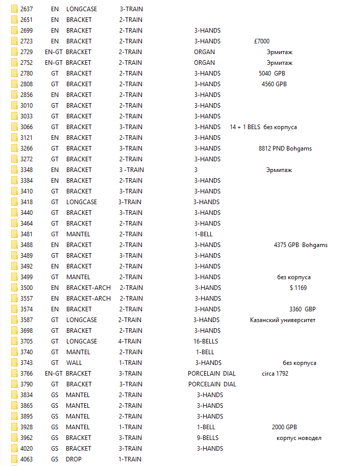

Как и обещал в соседней теме, привожу номера интерьерных часов Нортона и приемников.
Название данной темы на мой взгляд является наиболее подходящим.
Датировка данных часов здесь не приводится, т.к. необходим бОльший объем данных.
Все номера взяты из открытых источников, как из описания часов, так и непосредственно по фотографиям.
Приношу извинения за немного не удобный формат, но на данном этапе это лучше чем ничего.
Номера часов расположены в порядке возрастания.
Далее по порядку в строке тип корпуса, количество заводных валов. Далее дополнительная информация по количеству колокольчиков, количеству стрелок, аукционная цена и т д. ( дополнительная информация неполная).
Сокращения: EN - производитель EARDLEY NORTON
YN - часы с анаграммой ( имя читается справа на лево )
GT - производитель GRAVELL & TOLKIEN
GS - производитель GRAVELL & SON
F - часы под вопросом ( есть субъективные сомнения в производителе)
ID:	3254875   Нажмите на изображение для увеличения
ID:	3254876   Нажмите на изображение для увеличения
С уважением, Олег.
