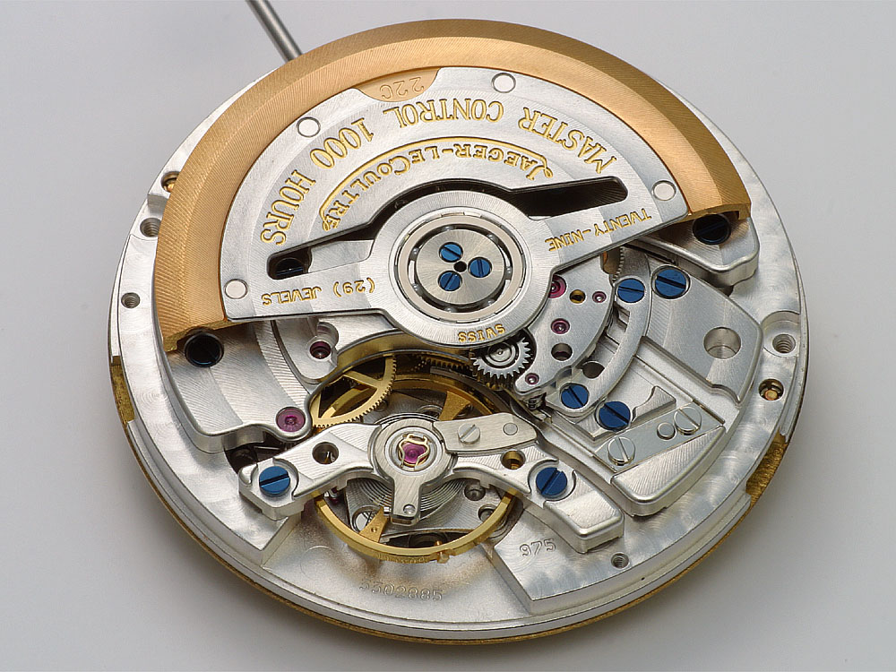

JLC 975 Автотрактор - имеет классическую схему ангренажа карманных часов типа savonette
Вложение 489672

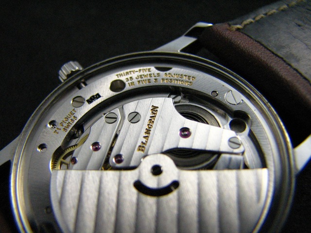

Frederic Piguet 71 - сверхтонкий автомат, используется дорогими брендами вроде Бреге, Бланпа
Вложение 489711Вложение 489712
Вложение 489713Вложение 489714
