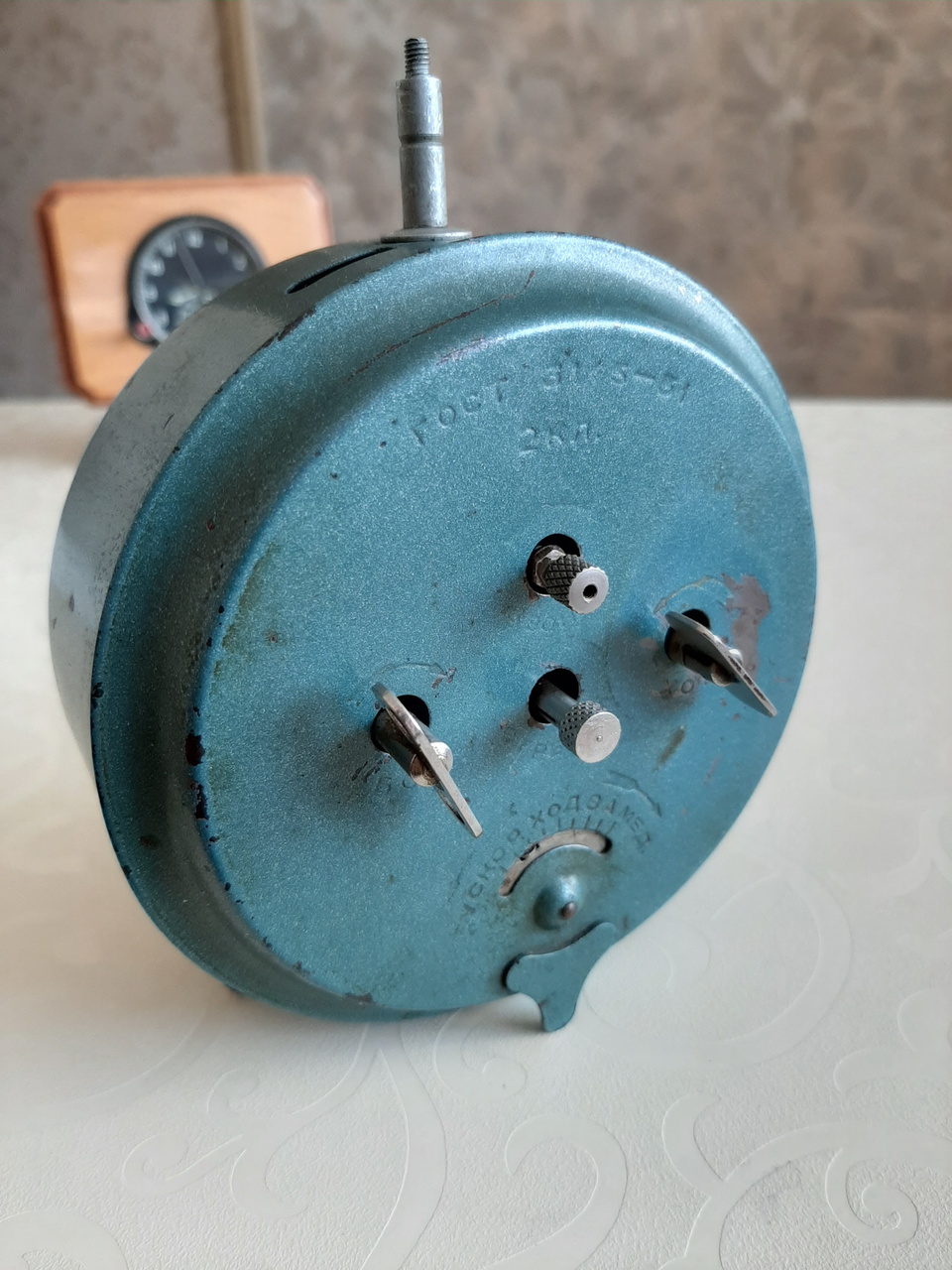

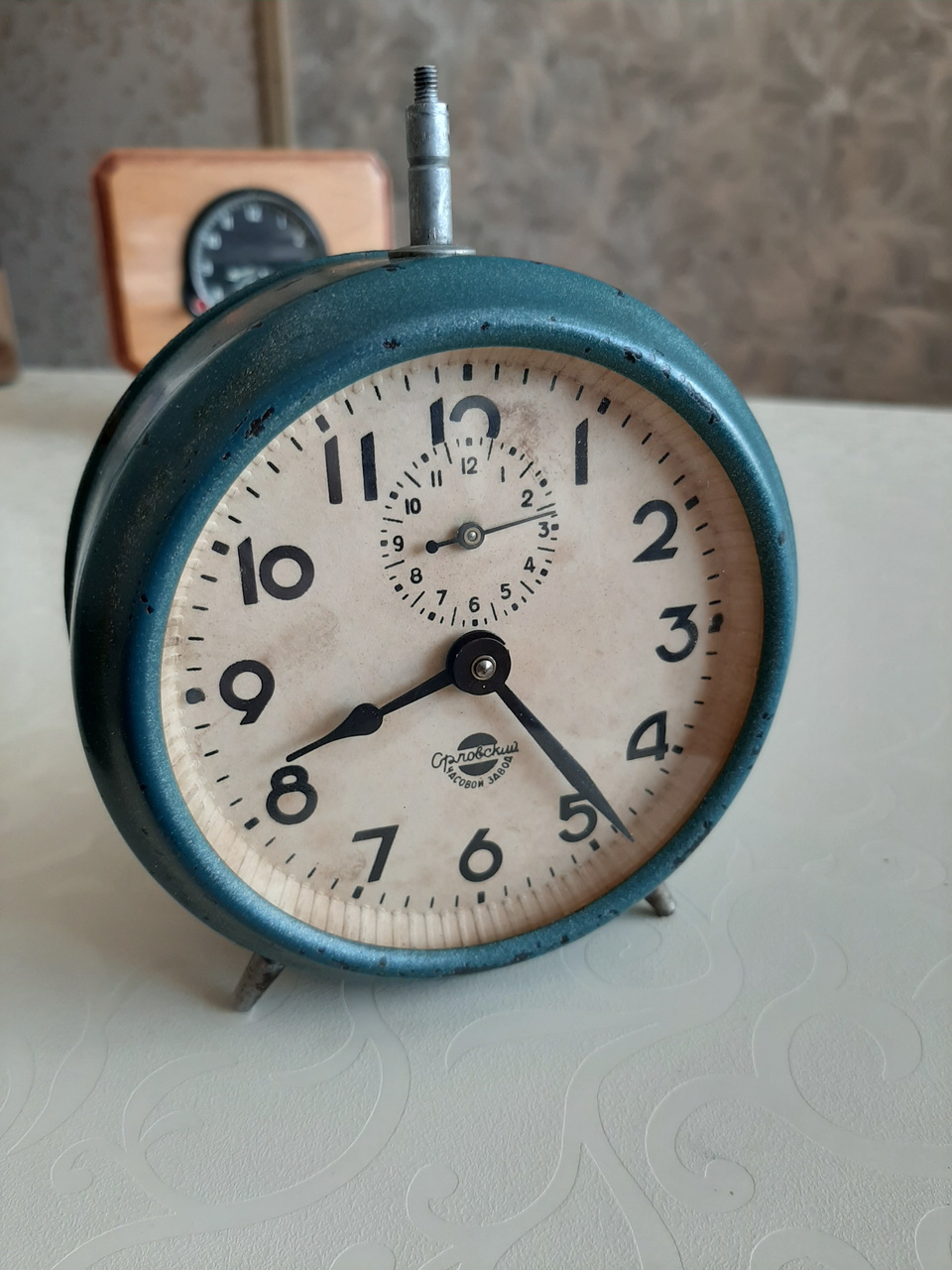

Сообщение от Assiris Посмотреть сообщение
Вот такой аппарат задарил мой мастер, а ему отдал кто то из клиентов.
Вложение 3206189 Вложение 3206190 Вложение 3206191
Жаль нет колокольчика звонка. Плюс к этому отсутствуют фиксатор отбоя боя и молоточек боя. Были порваны обе пружины и хода и боя. Ну это я быстренько исправил, переставил с Янтаря.. Ручка перевода стрелки боя резьбовая, и ось баланса конусная. Цифер грязноват и смущают стрелки.
поиск по интернету дает что стрелки как раз правильные, только циферблат час2з-д Москва.
но на ранних ОЧЗ такие стрелки тоже встречались.
но все же механизм второго часового завода а циферблат ОЧЗ.
получается циферблат здесь не родной?
Этот пользователь сказал Спасибо! Dima343 за это сообщение:
Assiris (23.04.2021)

То что механизм 2МЧЗ стоит в будильнике пр-ва ОЧЗ,это вполне нормально,
тем более, что графика циферблата самогого раннего образца.
В фототаймерах ОЧЗ, тоже было такое.
Очевидно, что не малые заделы 2МЧЗ передали в Орёл.
а в Москве полным ходом шла подготовка поизводства
будильника на современном малогабаритном калибре.
