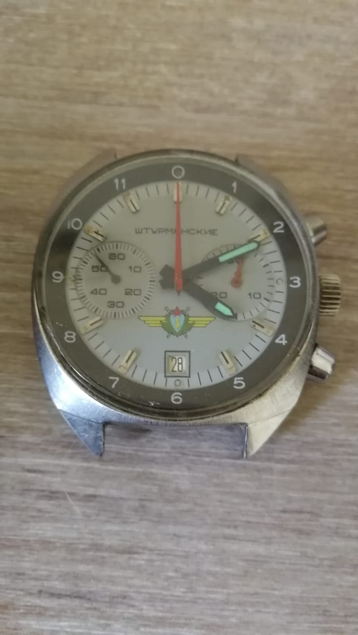

Уважаемые форумчане, прошу помощи! Когда-то давно получил в подарок часы "Штурманские". Документы не пережили время и переезды, увы.
Что можете сказать об этих часах? И где в Москве можно сделать их репассаж и восстановление до оригинала (при необходимости). В ремонтах были. Всегда на Волгоградке

Сообщение от Sokos912 Посмотреть сообщение
Вложение 3184721
Вложение 3184722
Внешне - похожи на Штурманские 31659 но с примесью неродных деталей - часовая, минутная и центральная секундная - от Штурманских 3133.
Внутренне - не видя механизма ничего сказать нельзя.
Насчёт репассажа в Москве - КМК тут либо мастерские на месте бывшего 1 МЧЗ, либо Точный ход. По крайней мере о них слышал только положительные отзывы.
