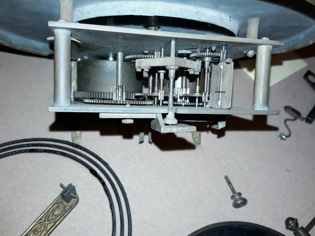

Здравствуйте! Помогите пож. определить производителя механизма. Никаких клейм на нем нет.
Спасибо!

Добрый день!
Фотки с радикала прикладываются через раз, одна потерялась. Приложите, пожалуйста, фото сюда, прямо к сообщению, с помощью кнопки "управление вложениями". Сделайте обязательно фото сверху и сбоку механизма.

Спасибо, перезалил картинки.
Вопрос тот же, что за оно...

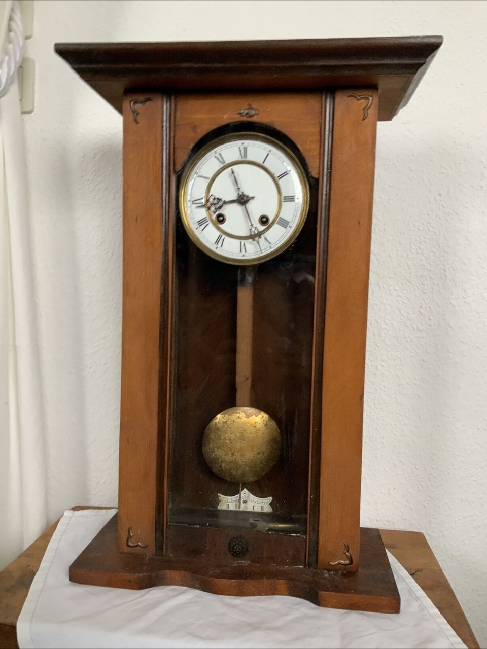

У меня вопрос по этому экземпляру https://www.ebay.de/itm/Alter-Regula...QAAOSw691gRO47
Не могу понять: у меня взгляд замылился или это одна из самых жёстких "солянок" за последнее время. Самое главное не могу опознать механизм, с/н пятизначный, но ни на кого из крупных производителей не тянет.
В нестандартном месте клеймо Patent 55006, но это не Mauthe, на Kienzle непохож, на T.Haller непохож...

Кронштейны такие встречались...
Циферблат, маятники и корпус моложе механизма.

Я тоже не видел ни одного из 55006. Но мне фото нравится.
Вешалка тоже GM но 29454

[quote=TatynaS;6142105
[.[/QUOTE]
Здравствуйте, Татьяна! У меня с таким же 55006 где-то лежит, или в ремонт приносили. Не вспомню никак. Считал что это Мауте.

Сообщение от Yahagi Посмотреть сообщение
... Вешалка тоже GM но 29454
Вспомнила, этот кронштейн был здесь http://forum.watch.ru/showpost.php?p...postcount=4802
Он даже патентованный.
И, кстати давно пора разобраться кто для Gebruder Maier делал механизмы.
Посмотрела у себя в базе данных, механизмов достаточно много, состоят из 3-ёх групп:
первая группа из 18 механизмов (0_353 до 7_099)
вторая группа из 15 штук (20_828 до 29_998)
третья группа из 7 штук (70_444 до 76_305).
Т.е. вырисовывается картинка, что эта фирма с определённой периодичностью закупала механизмы у "большой фирмы" и дальше использовала их со своими кронштейнами и корпусами.
Скорее всего эта "большая фирма" - Carl Werner.

Для меня самому старшему - 111.
Но я не знаю, будет ли это Вернер. Здесь совершенно другие технологические дыры.
А вам не кажется, что они могли сами изготовить эти механизмы? А потом как
Uhrenfabrik Villingen AG
