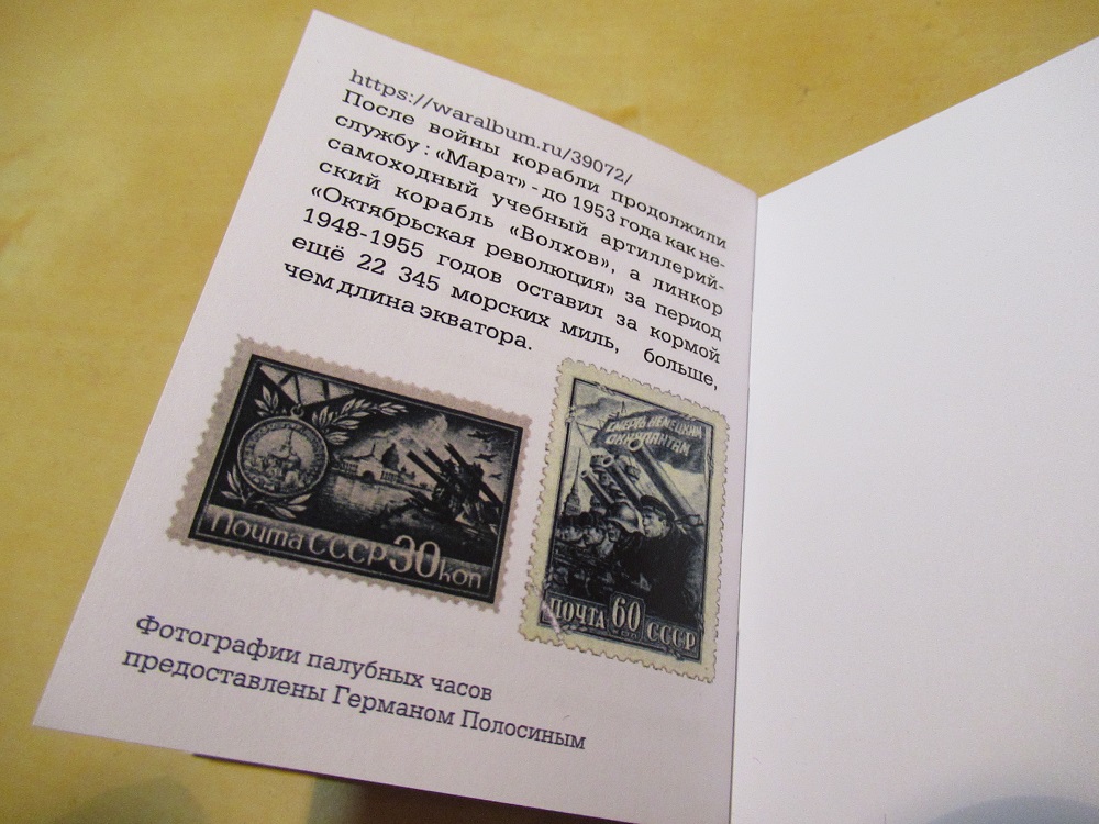

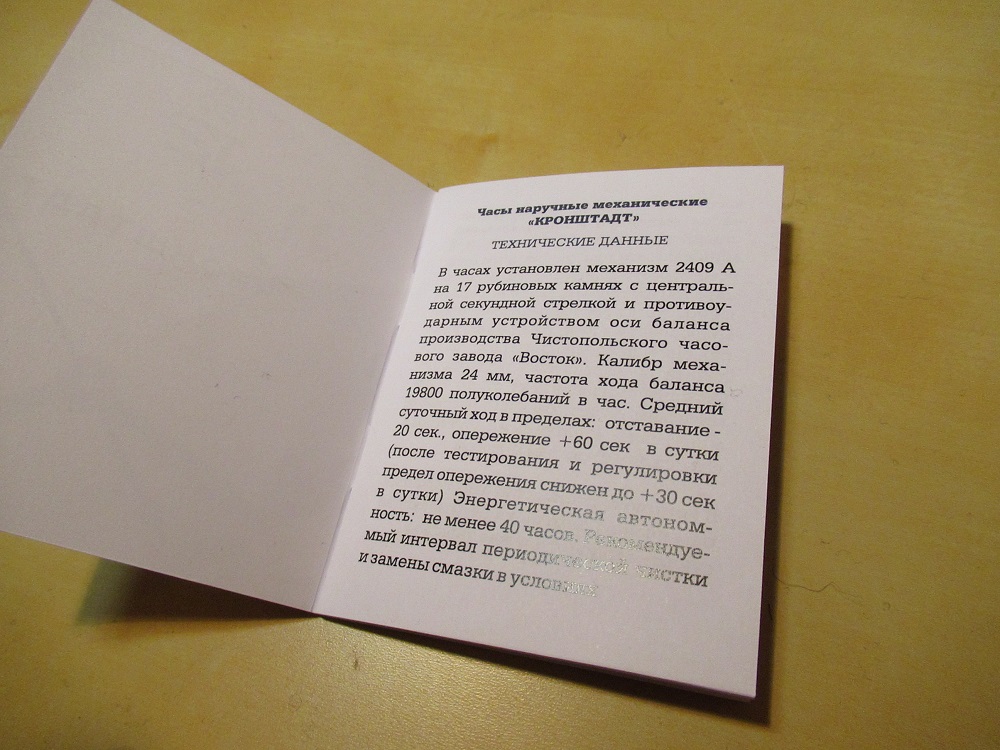

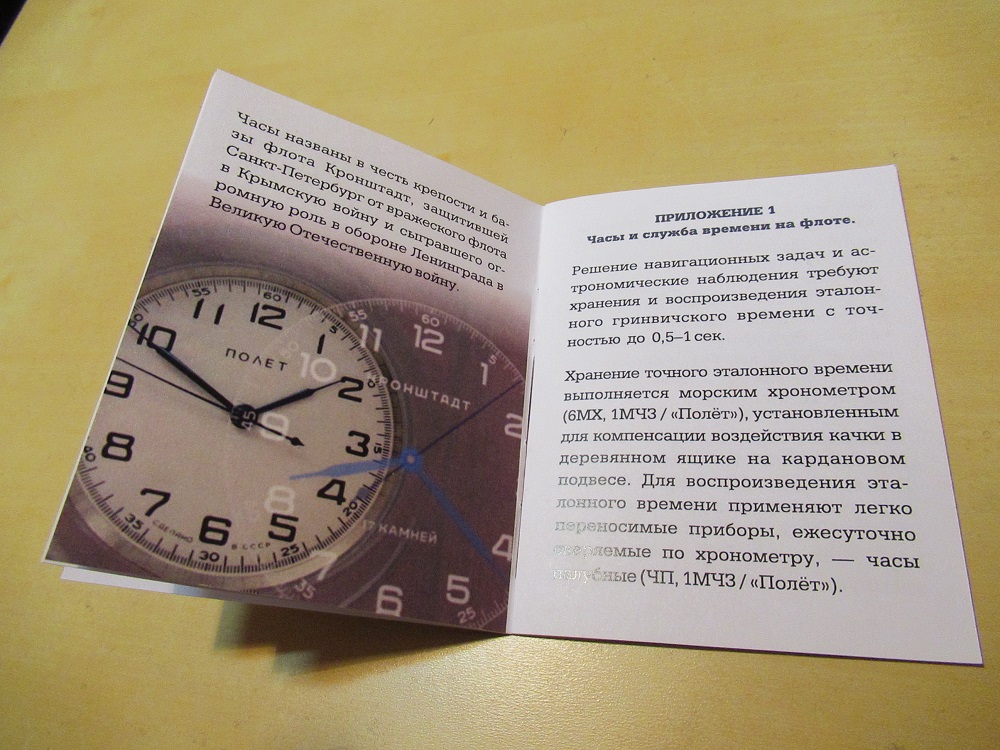

Как полагается, от автора дизайна - небольшой подарочек каждому : буклетик в футляр, 70 х 90 мм.
Как помните, над таким буклетом (для "самиздата" желающими, под длинный футляр) работал уважаемый Novartep по весне.
Я взял его текст за основу, малость переработал, урезал, дополнил, ну и снабдил иллюстрациями и обложкой. Обложка из плотной бумаги, страницы - из обычной, сброшюровано на скрепках.
Спасибо Герману Полосину за его фотографии палубных часов !
Сфоткал не все страницы, естественно :

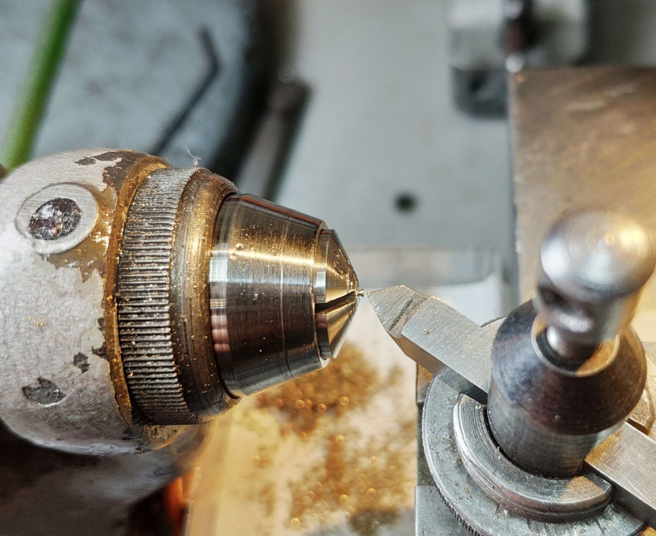

Я постарался подготовить для вас рассказ об изготовлении золотых футоров секундных стрелок, иллюстрированный фотографиями в меру моих скромных художественных способностей.

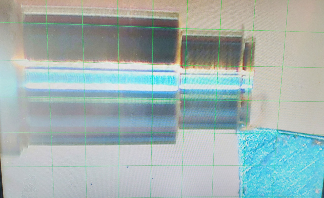

Пруток из золота, подходящего диаметра, устанавливаю в токарный станок, и протачиваю заготовку ножки футора. По сути, пока просто вчерне выравниваю металл. Если проточить сразу нужный размер, при сверлении мягкое золото может деформироваться под давлением изнутри сверлом (толщина стенки готового футора 0.12-0.15 мм.)

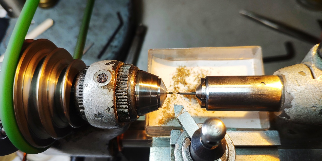

Затем сверлю отверстие под ось секундного колеса. Диаметр сверла 0.16 мм.
Протачиваю далее и отрезаю заготовку.

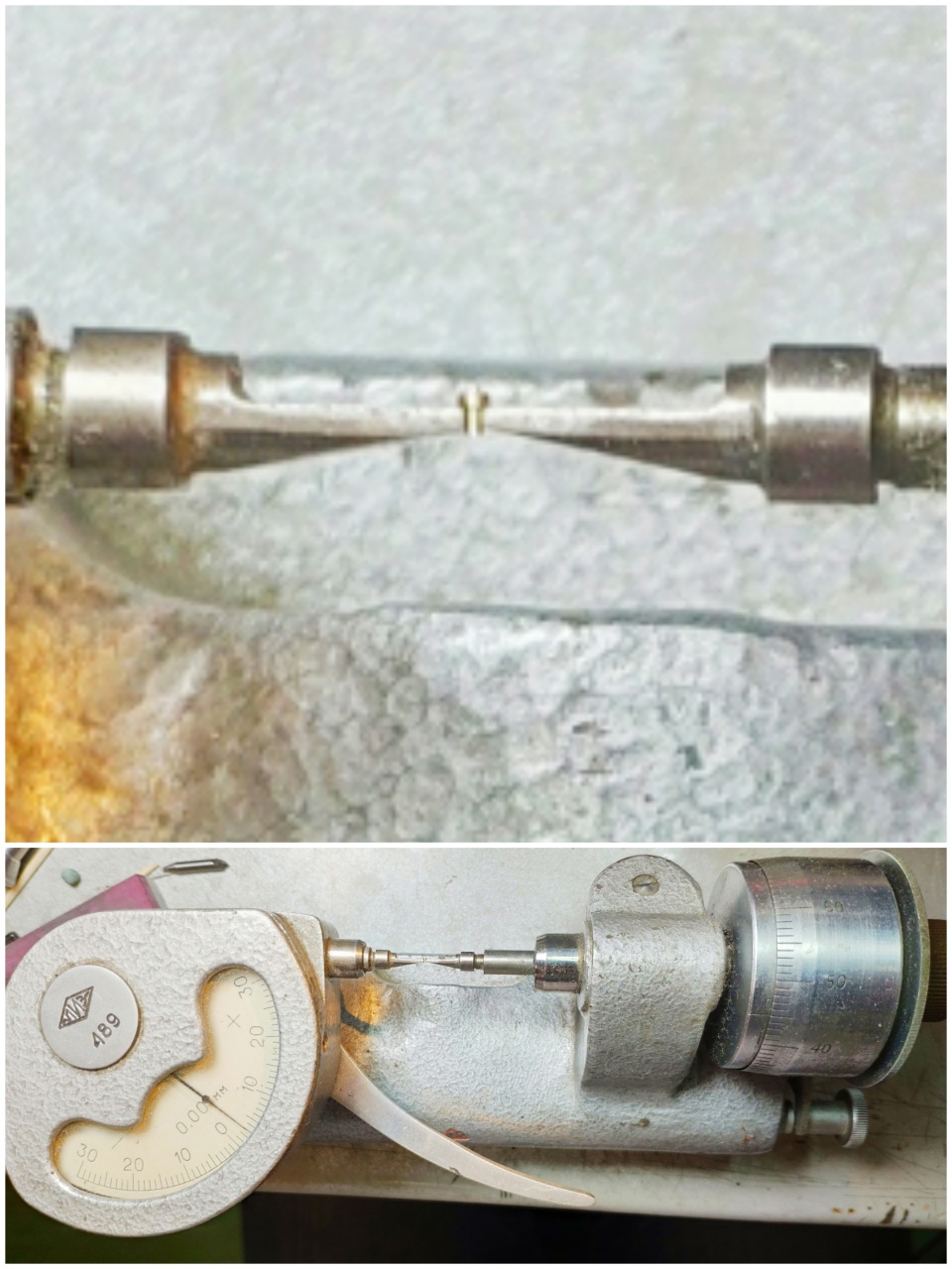

Первичный контроль соответствия чертежам.

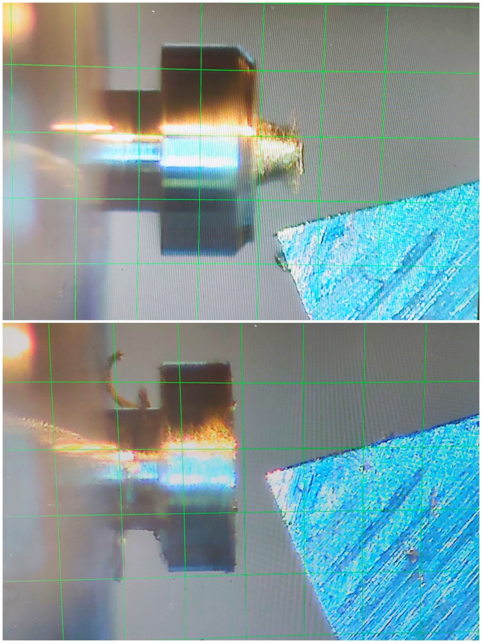

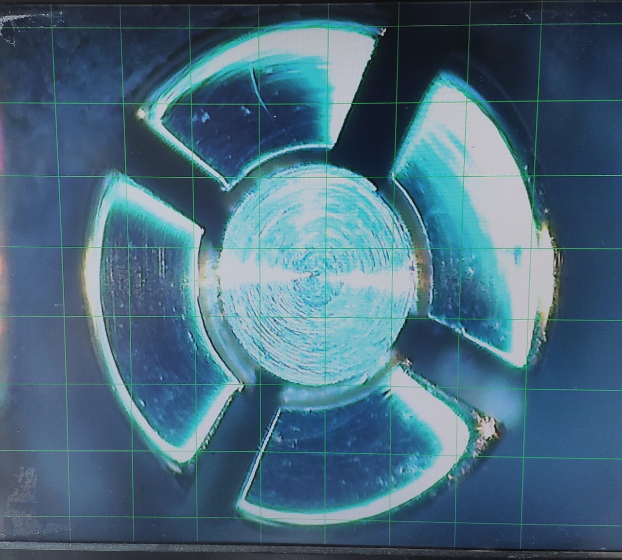

Полировка такой маленькой детали из мягкого металла оказалась сложным делом. При вращении в токарном станке, очевидно, скорость перемещения точки на краю шляпки, и около центра, относительно полировальника, разные. Это приводит к тому, что край полируется быстрее центра, и к моменту полировки центра, края оказываются уже завалены. Таким образом, вместо красивой "шляпки" получается круглый "грибок". Да, технически проще оставить так. Но, в данном случае, для меня это выглядит как результат вида "...и так сойдёт", что совершенно не радует.
Некоторое количество экспериментов показали, что альтернативные методы тоже не работают, из-за тех же ограничений жёсткости материала футора, и размера детали. Полировка вручную при малейшем перекосе уводит геометрию шляпки. Полировка с использованием различных приспособлений, позволяющих двигать полировальник и деталь одновременно, или вообще оставлять деталь неподвижной, тоже не помогли удержать геометрию.
В итоге для защиты грани шляпки футора я сделал оправку, работающую по принципу миниатюрной цанги, которая в комбинации с полировальником определенного материала, и определенной пастой, при полу-ручной полировке, позволила достичь разумного компромисса.
Я оставил за кадром процесс изготовления оправки, процесс изготовления пушечного сверла для вытачивания посадочного места под футор, и прочее. Иначе, это было бы слишком длинно. Например, оправка с двумя лепестками, неожиданно хуже защищала грани футора, чем оправка с четырьмя лепестками. И т.д.
Наконец, устанавливаю футор в оправку, и в станок.
Ещё раз протачиваю шляпку, на несколько сотых миллиметра, чтобы сравнять с оправкой.
Полирую, крайне осторожно касаясь детали.

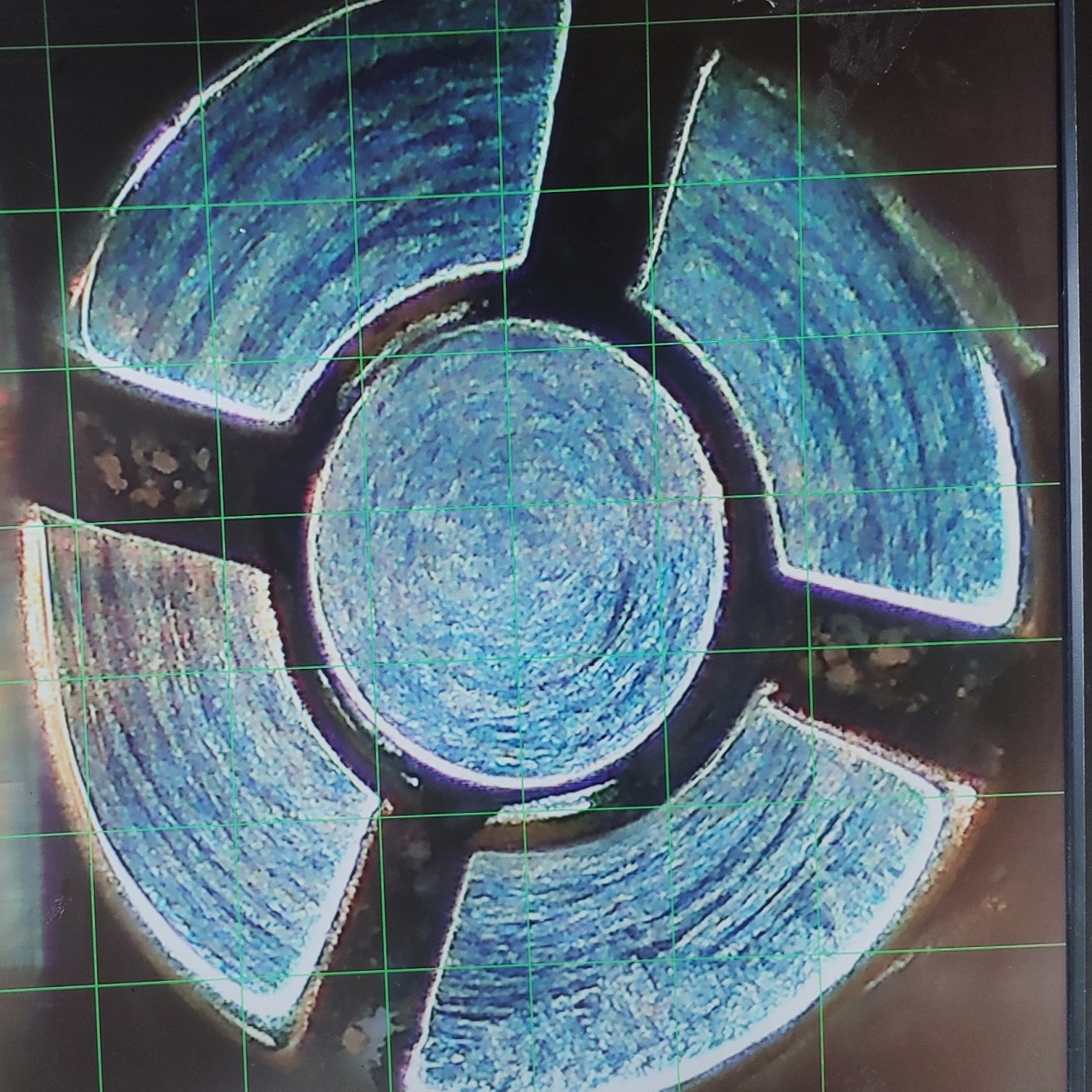

После некоторого времени, для визуального контроля, снимаю оправку. Футор и оправка в полировальной пасте, и ничего не видно.
Приходится смывать пасту, и тогда видно, что ещё есть изъян поверхности.
Снова устанавливаю в станок, полирую...
Этот момент контроля важен. Если перестараться, то края футора все же начнут заваливаться в местах пропилов оправки, и получится своеобразный "крестик", и вся работа пойдет насмарку.

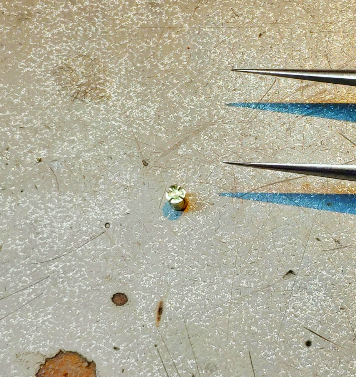

Наконец, результат.
Повторить 30 раз
Отработка технологии изготовления футора заняла около двух недель.
Сейчас на один футор уходит суммарно два часа рабочего времени.
Затем футор устанавливается на секундную стрелку, и на часы. Но это - уже другая история...
