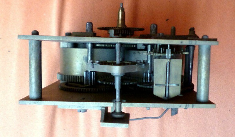

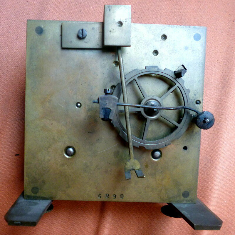

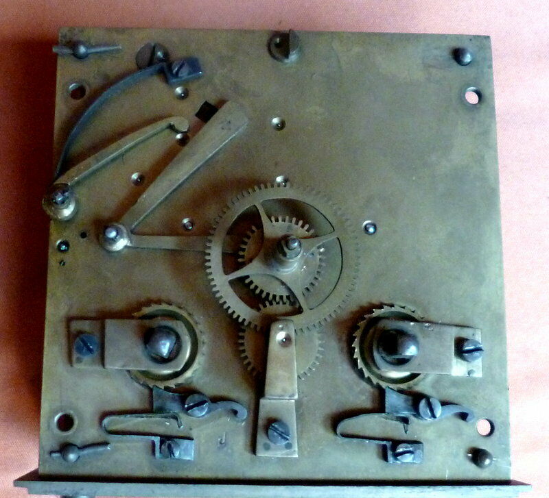

Подскажите чьё производство.
Здравствуйте. Будьте добры, подскажите что за фирма сделала этот механизм, примерный год?

  #6576

Здравствуйте!
Хорошие часы, механизм сделан фирмой M.Bauerle для Etzold & Popitz в самом начале 1890-ых гг.
Сообщение от BAXAT60 Посмотреть сообщение
Здравствуйте!
Это механизм австрийского филиала F.Mauthe в Bregenz ~ 1900-ой год.
Если есть возможность - укажите, пожалуйста, габариты механизма.
Все пружинные австрийцы кажутся достаточно маленькими по сравнению с немцами.
