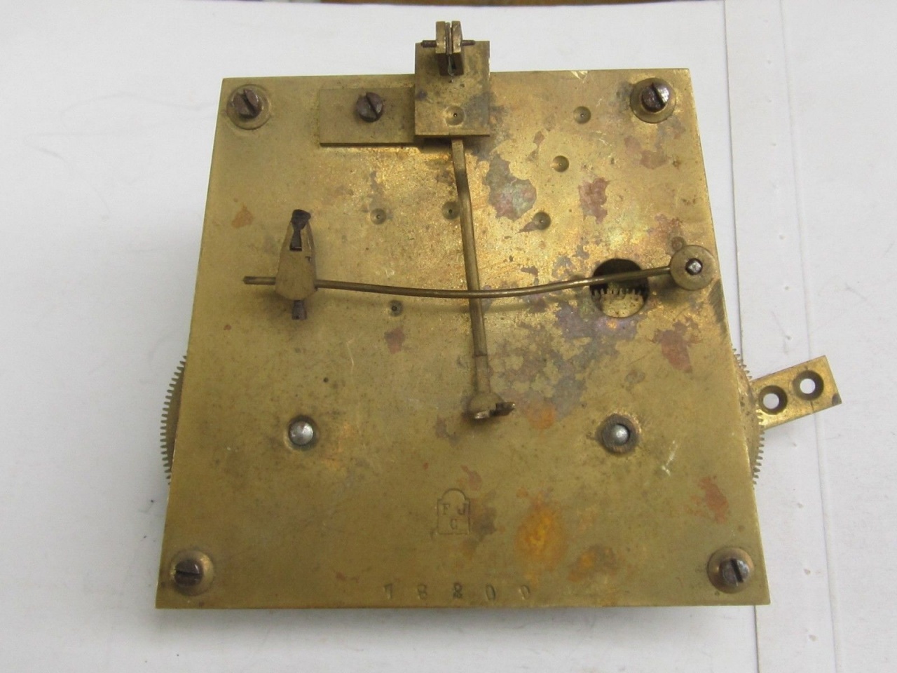

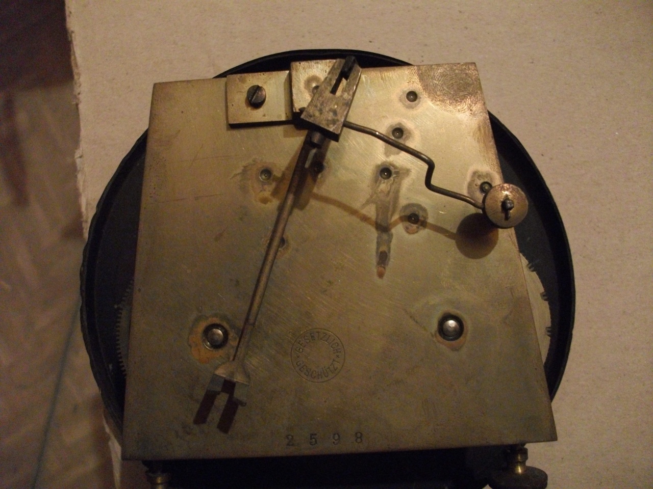

Добрый вечер уважаемые форумчане!
Стал на днях, обладателем данных часов, пробежался по данной теме на форуме пришёл к тому, что время производства механизма 1898-1900, так ли это ? Просмотрел каталог за 1908г., но к сожалению не нашёл данного экземпляра, может кому попадались , интересно как они они выглядят с короной. Спасибо!

Здравствуйте!
По дате - рубеж 1899/1900 года.
Просмотрела у себя базу данных за 1898-1901 гг., не нахожу такого корпуса.
Т.к. фирма Kienzle продавала много механизмов сторонним фирмам, то и корпус может быть не от Kienzle.
Поэтому есть смысл просмотреть каталоги других фирм на рубеже веков и подыскать что-нибудь оттуда или шерстить интернет, но это может быть очень долго.
