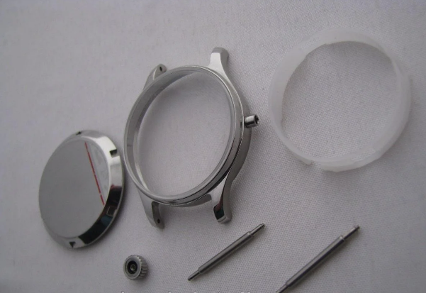

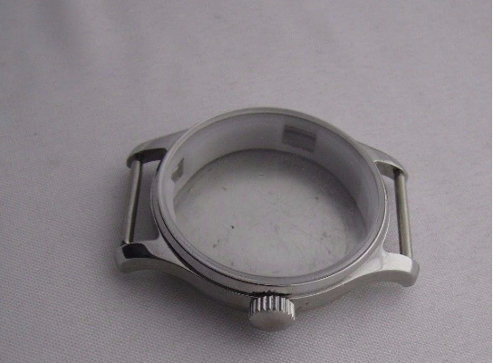

Корпус для Восток (Волна) 2809
Здравствуйте!
Есть механизмы 2809. Подыскиваю к ним корпуса. В Харькове предлагают новодельный латунный хромированный корпус:

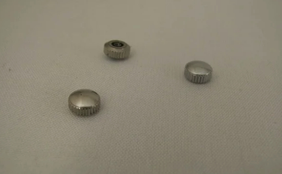

и ЗГ к нему
Название: ЗГ 25 грн резьба 1,2.jpg

Корпус идет без задней крышки. Не знаю еще, легко ли найти ее отдельно.

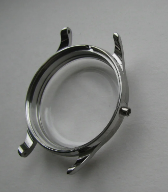

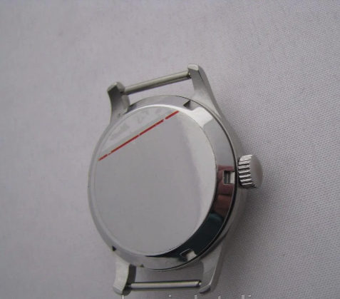

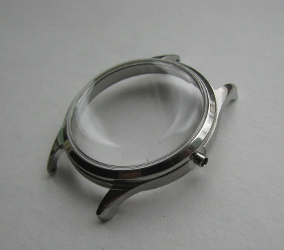

Есть еще вариант - Корпус Победа, Полет, Полет де люкс 29 камней, Зим:

Характеристики:
Корпус для часов. Часы Победа, Зим, Полет де люкс 29 камней. корпус СТАЛЬНОЙ (на самом деле, продавец не смог внятно объяснить, какой материал корпуса: "Вроде не латунь, под царапиной нет желтого и ее можно заполировать. А точно не скажу".):
- диаметр 33,10 мм
- толщина, со стеклом - 11,75 мм
циферблат: - диаметр 29,25 мм
Размер механизма:
диаметр без вкладыша - 29.50мм
диаметр со вставкой - 26,00 мм
высота - 6,60 мм.
Привлекает сразу наличие крышки и ЗГ в комплекте (не факт, что ЗГ подойдет).
Кто-нибудь пытался подружить такой корпус и мех 2809?

Проще заднюю крышку найти к своему корпусу, чем вкрячивать в чужой, имхо. На германе и мешке бывают затасканные 2809. Крышки на них, как правило, в полном порядке
