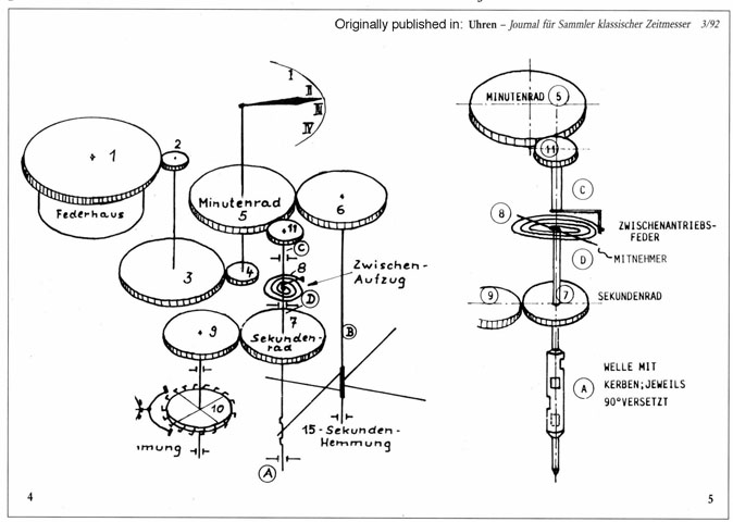

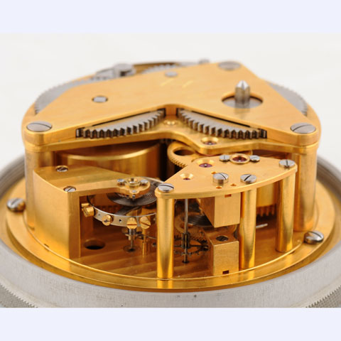

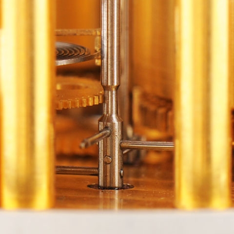

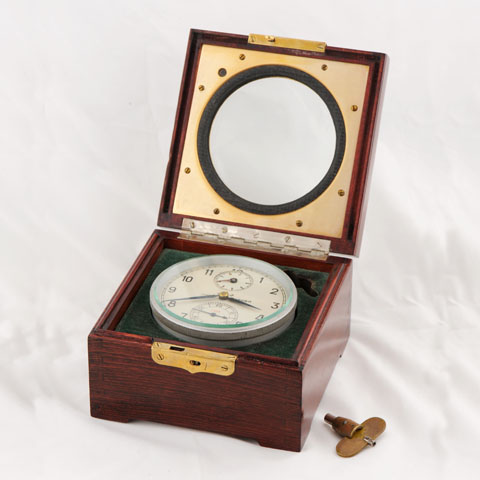

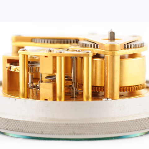

вторые часы от НИИ повторяют схему ремонтуара постоянной силы 8-дневного хронометра, только секунда у него не прыгающая, потому что ремонтуар постоянной силы расположен перед секундным колесом, а не за ним.
Вложение 3133947Вложение 3133948Вложение 3133949Вложение 3133950Вложение 3133951
https://www.ussrtime.info/details/1331.html
да, настройка момента пружины довольно сложная, чтобы и волки сыты (амплитуда баланса нормальная), и овцы целы (основной пружине хватало сил заводить спирать в промежутке заявленного запаса хода)
помню так же намучился с настройкой Lange Zeitwerk, часы были ковырянные и все заводские настройки сбиты
вспомнил еще один несложный механизм с мертвой секундой от Chezard 7400, кторорый еще в Pam 080 устанавливали
Вложение 3133954Вложение 3133955
В патенте Курицкий описывал оба типа механизма, с мертвой секундой (Родина) и с мертвой минутой (восьмидневный хронометр)
