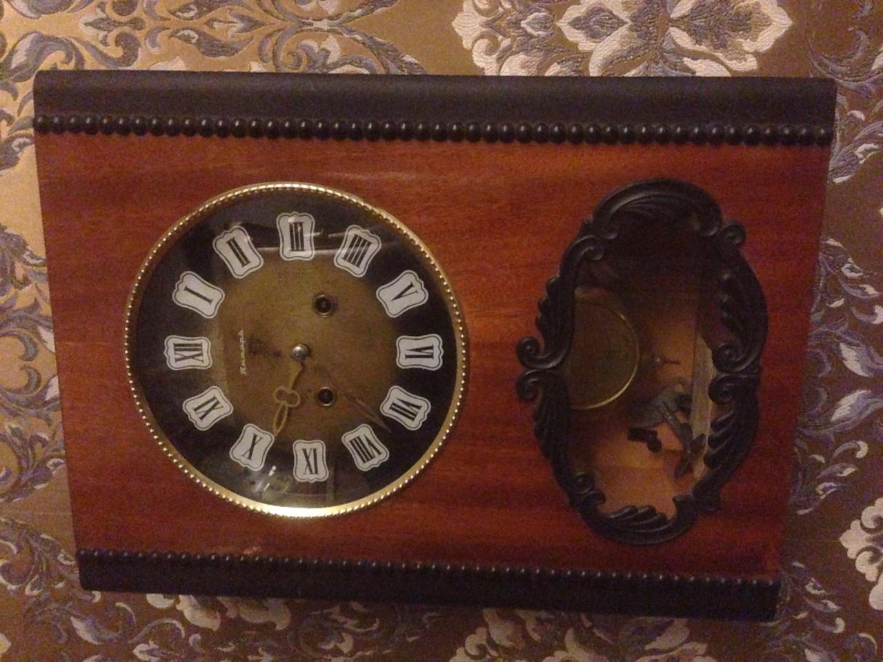

Всем привет.
Друзья принесли вот такой ахтунг из пластика и ДСП.
По паспорту 1981 год. Принесли типа в ремонт, я их на стенку приспособил, маятник повесил - идут! Вторые сутки уже. Бьют бим-бом.
Все хорошо, но корпус! Это ж гадость какая-то беззастенчивая!

Сообщение от koshky Посмотреть сообщение
вы еще поздние кукушки Маяк не видели
был один корпус, где лицевую панель из дсп даже шпоном покрывать не стали, так и оставили опилками наружу
не знаю почему, но качество многих часов СССР , как и их дизайн, в 80-90е сильно ухудшились
хотя были исключения, например камертонная Весна Мстера с ручной росписью

Так у этих верхняя планка коробки корпуса аккурат из такой ДСПешины опилками наружу и есть!
Резнушки вокруг овального стекла из жуткой пластмассы, боковушки у крышки корпуса тоже.
Неужто народ в начале 80х годов дошёл до такого дефициту, что покупал такую дрянь?!
Я, правда, в мех ещё не залазил. Там меня ничего пластмассового не поджидает?
пластика нет, но качество так себе, часто выработки в отверстиях под нижние цапфы из-за плохой обработки цапф, выработки верхних цапф из за мягкой стали самих цапф, барабаны с трещинами, выработки в барабанах

Такую дрянь и сейчас делают, и продают, и покупают. Немецкие часы 1980- 90х из опилок и пластмасы тоже.
В Янтаря этих годов механизм по сравнению с другими механизмами производителей часов еще более-менее. У Маяка, будильника Слава и др. там и стальные платины, и пластиковые колеса, и камни куда то исчезли. А у немцев скоба (вилка ) часов с маятником, этих времен, иногда тоже пластиковая.
