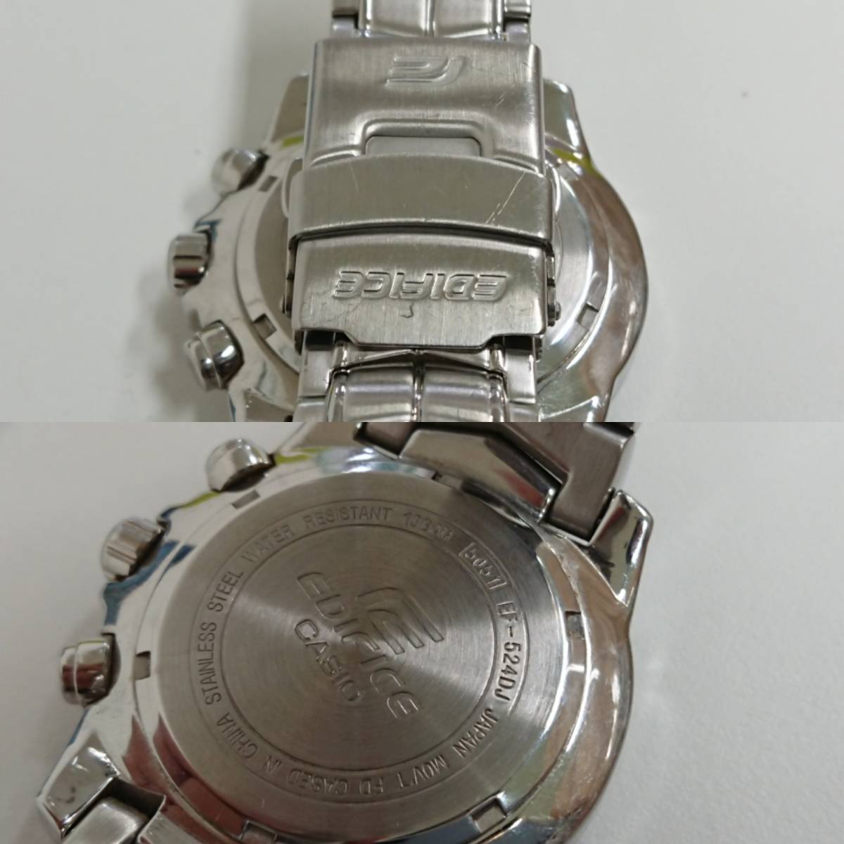

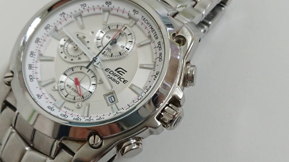

Фото с Японского аукциона . Ориг 100% там же не могут палью банчить )
Взвешивать надо , так не разгадаем .

эти вообще выглядят по другому (более качественно) чем на всех предыдущих фото, тем более как у топикастера, начиная от 10 BAR ну и по мелочи. такое чувство что все предыдущие это копии, но надо взвешивать
