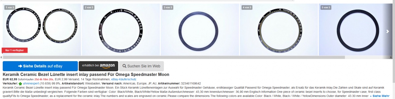

poletchronos
Не знаю на сколько этому можно доверять.
Наружний: 43,30 mm Внутренний: 36,90 mm

Сообщение от Januar1973 Посмотреть сообщение
poletchronos
Вложение 3102417
Двух диаметров мне мало. Нужны толщина и угол. Тем более что у нас корпус 42 мм, заведомо туда больше 41 кольцо не влезет .

Вы уже спрашивали
И я писал...
Сообщение от ASTRAL Посмотреть сообщение
Размер внешний 41мм
Внутренний 33,7 мм
Высота 2,5 конусом
Думается мне, что безель от омеги, с учётом выступа может не подойти...
