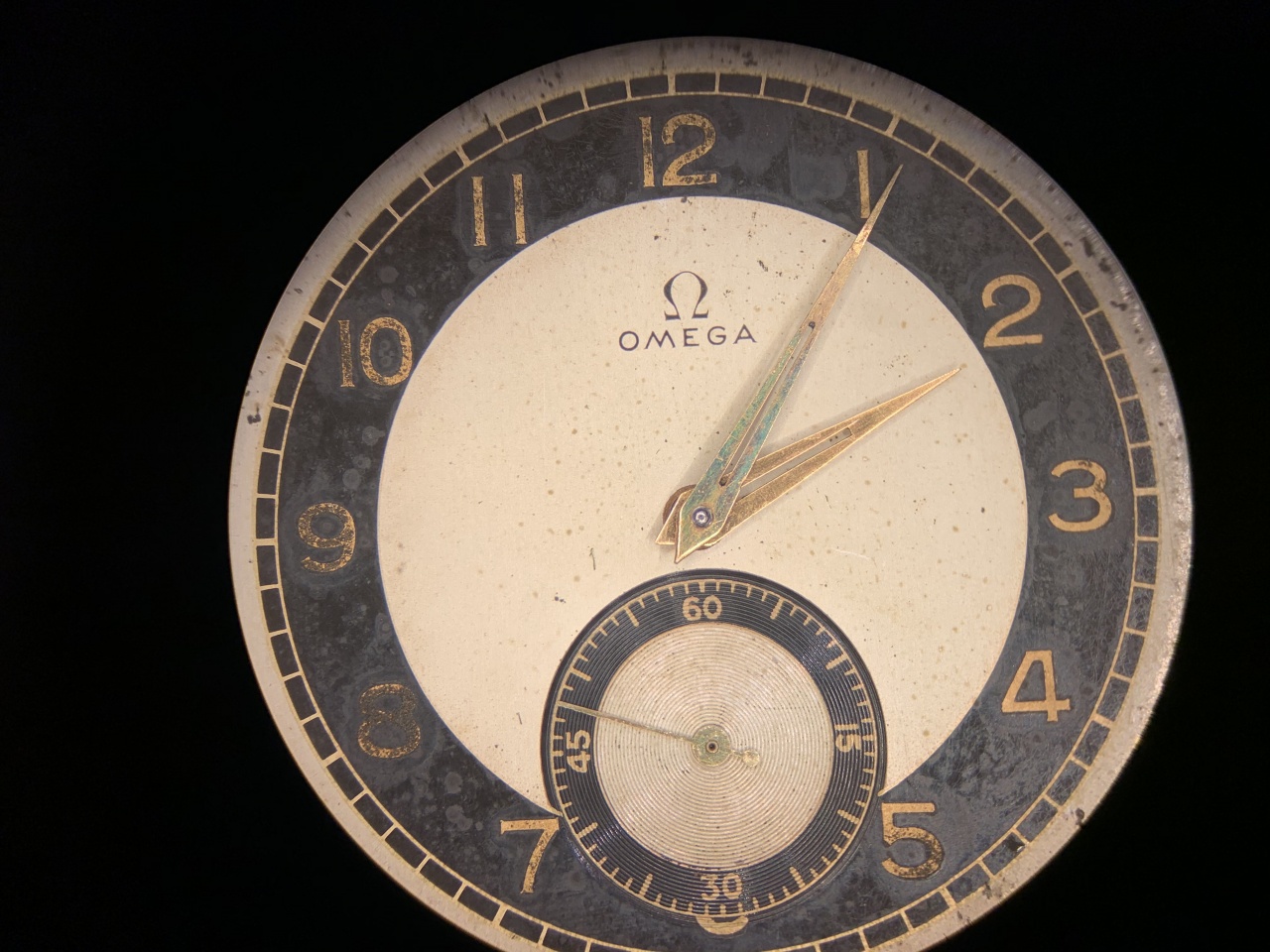

Есть вопросы по Омега 30 из далёкого 1935 года (судя по серийному номеру).
Может, кто захочет поделиться своим опытом? Или просто дать совет глядя на прилагаемые фото.
1. Стоит ли наносить люм на стрелки? Как мне подсказали, просто новый люм, будь он белым или зелёным, будет слишком бросаться в глаза на фоне постаревшего циферблата. Есть вариант смешивания порошков для получения подходящего цвета для данного циферблата?
2. Оставить стрелки как есть?
3. Чистка циферблата – занятие деликатное. Некоторые прекрасно отмываются мягкой кисточкой в Zippo, а у некоторых «аллергия» к любому прикосновению. Тот же вопрос – оставить как есть, или попытаться очистить некоторые цифры? Например «8» на которой, судя по тому, что я вижу под микроскопом, это просто налёт старого люма осыпавшегося со стрелок. Если пытаться чистить, то чем?

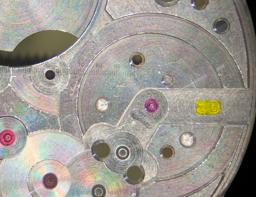

4. Пружина. Кто-нибудь знает в чём разница между калибрами 30, 30 N, 30Т2 ?
Задаю этот вопрос по причине конфликтных данных по пружинам и диаметру барабанов в GR каталоге. Судя по штампу – это должен быть калибр 30, но внутренний диаметр барабана 11.5мм, что конфликтует с данными GR каталога пружин. Какая должна быть толщина пружины? 0.145мм или 0.14мм ? По моим расчётам – 0.14мм, но «30 N» калибр вносит сумятицу с 0.145мм.
Вопросы / советы?

Я попробовал пружину 0,145 - амплитуда до 280-300, но завод туговат. И это при диаметре заводной головки 6мм. Попробую 0,14 - не знаю ощутима ли будет разница.
Что-то не так с GR, показывает ещё более сильную пружину 0.155 для моей другой Омега 30Т2SCPC. Явно неуместный выбор.
