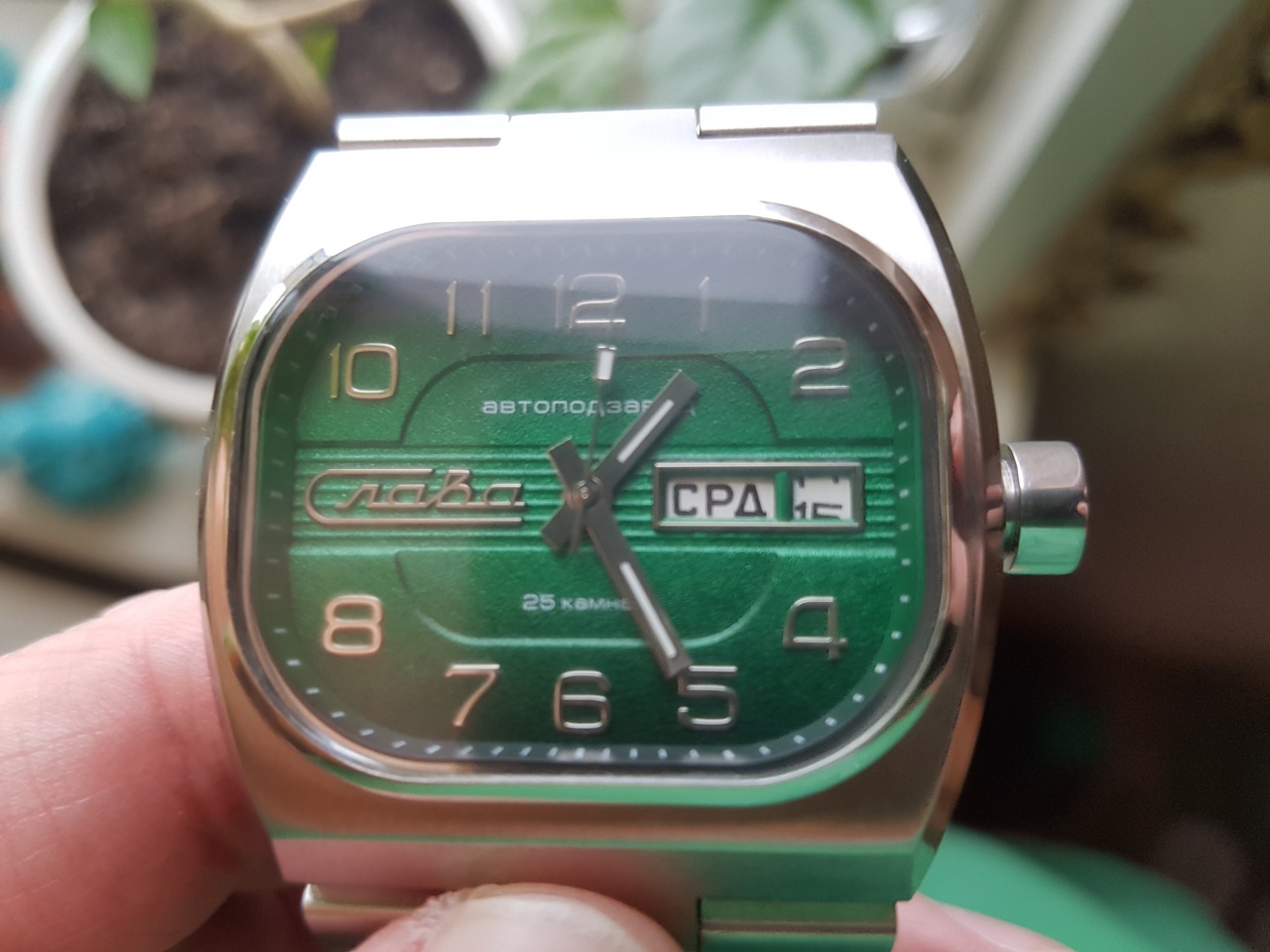

Всем добрый день. Что с числом? Пользуюсь этими часами аж четыре минуты, а число встало ни туда ни сюда, что может быть?
------- ДОБАВЛЕНО ЧЕРЕЗ 29 МИН --------
Купил блин на свою голову

Сообщение от Dmitriy 01 Посмотреть сообщение
Вложение 3074236
Конструкционная особенность механизма, такое может случаться. Попробуйте сменить дату переводом стрелок. Если не поможет - то в рамках гарантии поправят в сервисе.
...что может быть?
Либо заклинен рычаг перевода шкалы чисел, либо заклинил сам диск, либо не вышел рычаг фиксатора диска чисел, либо заклинило рычажную систему быстрого перевода. Это могло случиться отчасти при попытке выставить число кнопкой в момент взаимодействия рычага автоматического перевода даты с зубьями диска даты. Как это устранить, совет уже прозвучал - попробуйте перевести вручную стрелки по их ходу до перевода даты. Если почувствуете какой-либо упор при этом, силы не применять ни в коем разе. Можно попробовать несильно щёлкнуть пальцем по корпусу часов. Может, если рычаг запал, он отойдёт и станет на место. Только не очень сильно щёлкать. Если не поможет, в мастерскую. Там придётся разобрать медленную сторону и устранить проблему.
