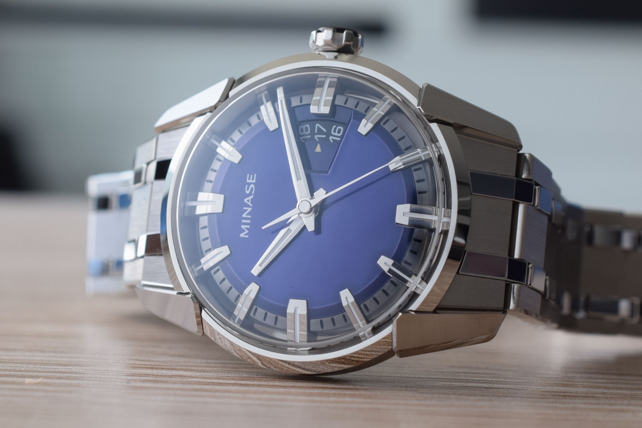

Сообщение от Gena Ishivatov Посмотреть сообщение
Минасе? Малоизвестные часы с 2824 внутри за 4К евро ??? Я бы сильно подумал
Судя по фото, качество исполнения корпуса и браслета у Минасе изумительное. ГС, Кредор, Хрономастер и Кампанола даже близко не стоят.
И да, у Минасе не только калибры ЕТА, есть модель на калибре Технотайм (многодневник).

Сообщение от ARTEM KUZMIN Посмотреть сообщение
Вложение 3061964
Наш форум просто кладезь талантов. Уметь определить это по фото - высший пилотаж.

Сообщение от Exact Посмотреть сообщение
Никакого высшего пилотажа и уж тем более таланта. Высокий уровень обработки и внимание к деталям вчасах Минасе более чем очевидны.
В упор не видеть откровенных косяков, причем не по фото, а вживую - вот это действительно высший пилотаж. Который, кроме всего прочего, позволяет прилично экономить, поскольку: если не видишь разницу, зачем платить больше?
