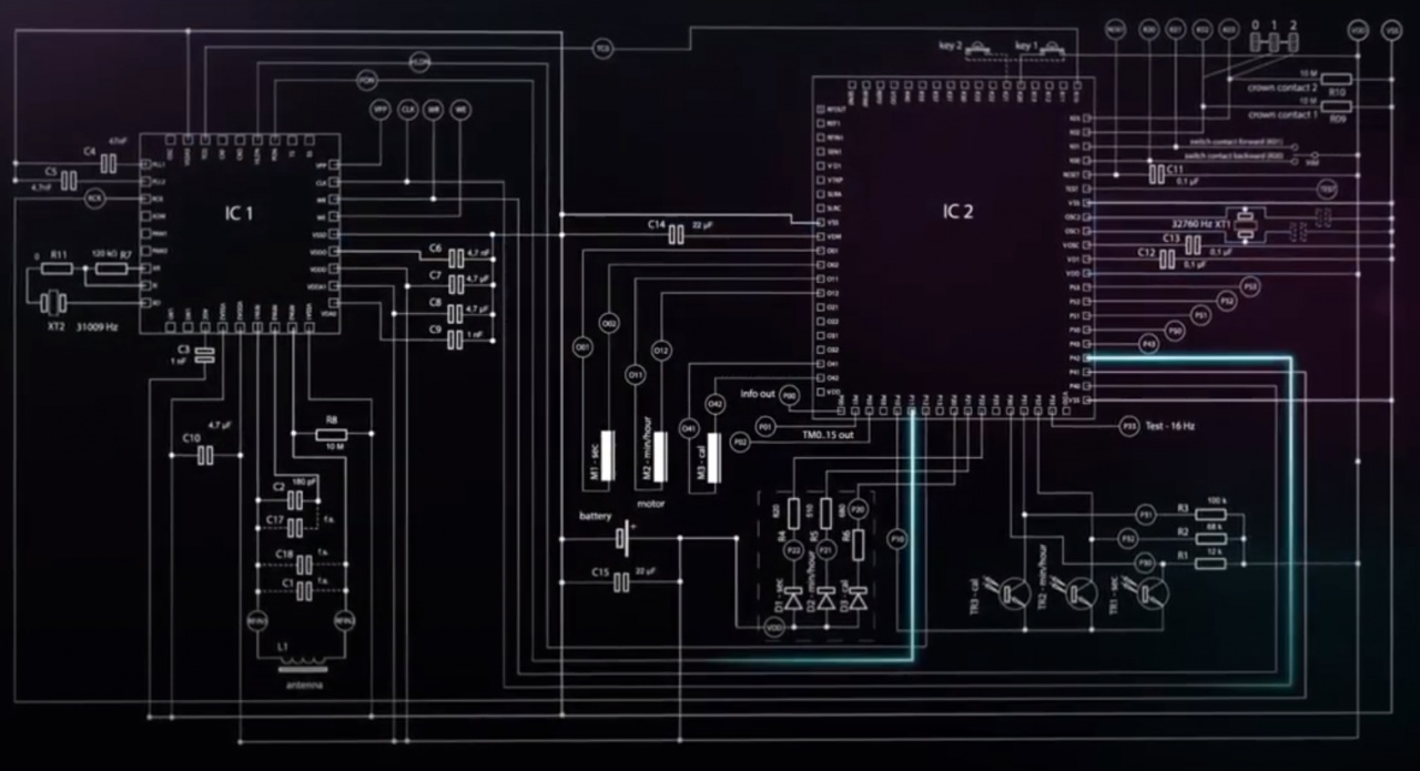

Сообщение от ARTEM KUZMIN Посмотреть сообщение
Oceanborn,
электрическая принципиальная схема это штука которая требует детального изучения, такие вещи не познаются в нескольких мелькающих кадров рекламного ролика.
здесь на голубом глазу заявили, что в мелькнувшей в рекламе схеме два кварца, стало быть это термокомпенсация на подобии сейковского твинкварца.
при этом из кадров рекламы совершенно неясно, что именно за интегральные схемы использованы, посему делать такие выводы, мягко говоря преждевременно.
понятно лишь, что первая инт.схема это приёмник радиосигнала, вторая - процессор/контроллер.
так вот, один кварцевый резонатор находится в цепи приёмника, второй, со стандартной для часовых механизмов частотой - в цепях процессора.
не имея представления о марках ИС, с неменьшим апломбом, можно заявить, что первый кварц используется для нужд приёмника, а вовсе не для термокомпенсации.
и то и другое мнение - гадание на кофейной гуще. учитывая источник информации, её недостаточное количество, серьёзно относится к таким выводам по меньшей мере смешно. продолжая этот ряд, информацию на принтах цветастых молодёжных футболок тоже следует воспринимать за чистую монету.
но здесь это катит, главное, пошире раздувать щёки, кричать, что я инженер, а вы тут все гуманитарии. и люди ведутся на этот глупый и пошлый развод.
Вложение 3058915
Как много флуда.
Принципиальную схему я специально в виде картинки выделил - смотрите, читайте сколько угодно, никакого секундного мелькания. И если бы вы читали внимательно мой пост и удосужились на схему посмотреть - то заметили бы, что в схеме нет ни одного кварца с стандартной частотой для часовых механизмов. И кварц для приемника выбран со странной частотой - частоты сигналов 40,60,68, 77.5 кГц, а кварц почему то близко к стандартной частоте для часовых выбран. Не кратное от частот, что было бы логичным. Впрочем, это не более, чем догадки, хотя для них есть хотя бы какая-то основа. А теории про слепки и сравнения целиком высосаны из пальца.
Далее опять обращаемся к схеме - из нее даже полному профану понятно, что для получения текущего времени на часах (если мы по какой-то странной причине не можем его программно получить прям в процессоре) легко получить с сигнальных выводов на электромоторы, незачем странный (с точки зрения контроля времени) огород городить из светодиодов и фототранзисторов, добавляя в него чисто механические погрешности изготовления и монтажа.
Но это все частности - есть продекларированные в инструкции пользователя характеристики часов, где нет ни слова про какую то особенную систему обеспечения точности хода часов в отсутствие радиосинхронизации. Четко написано - если нет синхронизации, идут как обычные кварцевые часы, около 8 сек в год. Для фанатов Швейцарии это разумеется странная фраза, там и сейчас часов с термокоменсацией кот наплакал, а до недавнего времени одни Брайтлинги были, которые гордо про суперкварц писали. А японские фанаты, допустим Seiko, с сотней таких калибров в багаже и кучей DJM моделей, ничего необычного в такой фразе не находят. Ну просто нормальный неширпотребный кварц, так и часы не копеечные.
По поводу того, что здесь катит - здесь катят реальные знания, а не уважение к старшим и прочая чепуха патриархальных обществ. Когда человек высказывается громко про безграмотных современных инженеров, зашоренность мышления и прочее и потом пишет полнейшую дичь, показывающую непонимание не то что основ конструкции часов, но и основ самих принципов измерения времени - тут, как говорится, нет слов уже.
P.S. А мы продолжаем ждать технического описания слепка и процесса сравнения.
