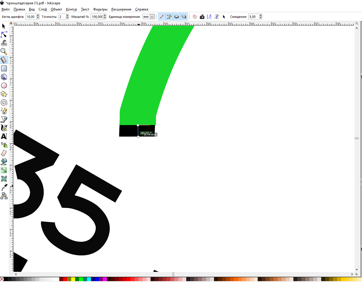

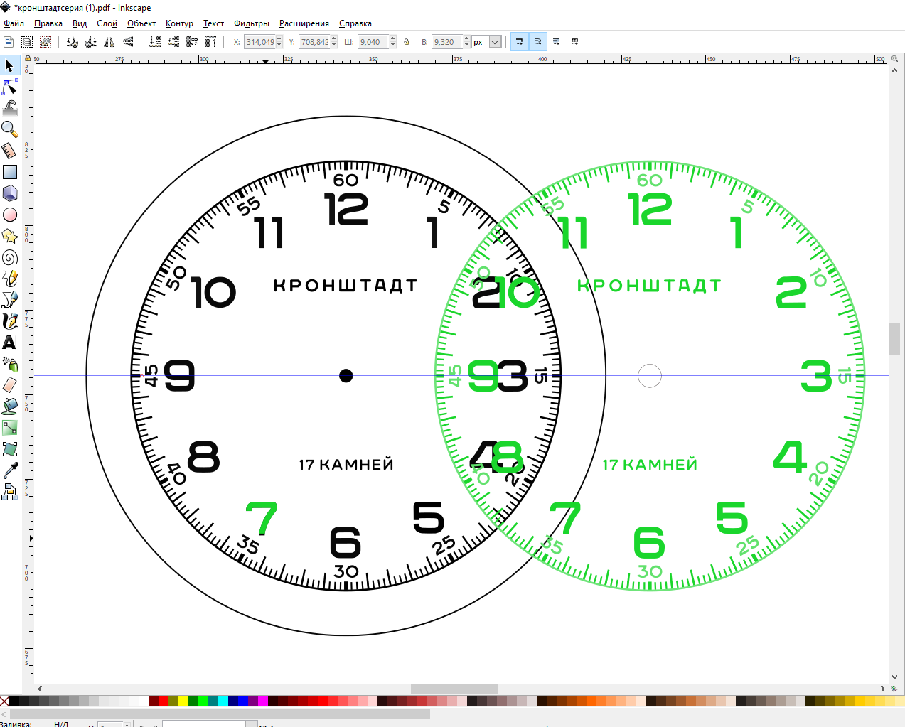

С мастером-печатником согласовываем макет для изготовления матрицы. Последний заход корректур.
Это я так, чтобы у вас было ощущение процесса ))) Я на самом деле фото просил процессов технологических, и сказал начальник, что да, хорошо, но так и не было пока.
В последний момент подкорректировал вчера шрифт слова КАМНЕЙ: некоторые вещи глаз резанули, которых раньше не замечал.
