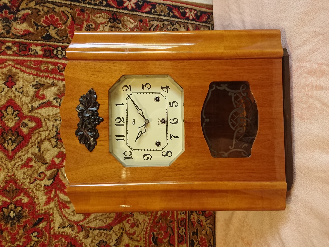

Добрый день!
Нашёл себе настенные четвертные, в хорошем косметическом состоянии. Есть проблема по механизму: полотно недельного колеса в системе хода (первое после барабана, поправьте если неправильно называю) проворачивается на трибе. Пинкин пишет - можно запаять легкоплавким припоем. Надёжно ли подобное соединение? Какие-либо ещё варианты ремонта без замены детали могут быть?
Спасибо за ответы.

Сообщение от SanyaUzbekoff Посмотреть сообщение
Добрый день! Если потыкать паяльником, то вряд-ли. Надо паять огнём.
Стремиться, чтобы флюс, а за ним и припой заполнили все промежутки. Тогда соединение будет надёжным.

Сообщение от OddyRash Посмотреть сообщение
надо паять огнём.
Отлично, у меня бензиновая ювелирная горелка есть, думаю справлюсь)

Аватар для Krysin
Krysin Krysin вне форума
Регистрация: 01.02.2019
Адрес: Киев
Сообщений: 2,783
Сказал(а) спасибо: 2,839
Поблагодарили 3,793 раз(а) в 1,642 сообщениях
Перед пайкой в таких случаях еще устанавливаю по пару "шпонок" (забиваю штырьки) друг на против друга между зубами триба и колесом в месте посадки колеса . И отцентруется и , точно- не провернется колесо.

Старый 28.09.2020, 13:17
Аватар для SanyaUzbekoff
SanyaUzbekoff SanyaUzbekoff вне форума
Регистрация: 22.07.2016
Адрес: Ташкент, Узбекистан
Сообщений: 429
Сказал(а) спасибо: 931
Поблагодарили 2,084 раз(а) в 231 сообщениях
Получилось, осталось аналогичные колеса в системах боя пропаять... Часы очень долго стояли грязными и заведенными до отказа.

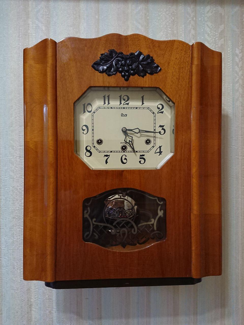

Старый 29.09.2020, 16:11
Сообщений: 429
Ну, с Божией помощью и благодаря советам уважаемых форумчан четвертные поставлены на ход. Линзу маятника только поновее поставлю, а то предыдущий владелец, демонстрируя на видео "как они бьют" маятником по струнам, поставил приличную вмятину Мне повезло, что в них никто никогда не лазил: как грязь склеила их окончательно лет нцать назад, так они и стояли...
У меня эти часы вызвали ощущения, схожие с эмоциями при покупке моих первых советских золотых костюмников и Штурманских в нержавейке. Приятная во всех отношениях вещь.
