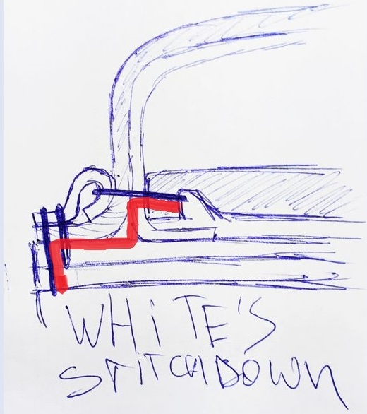

И в догонку.
Так сказать, познавательная минутка.
White's boots в их Hand-sewn Stitchdown (почти все культовые модели) - технически именно norvegese, горизонтальный шов находится под этим валиком.
Валик тут играет чисто защитную функцию, предохраняя норвежский шов от истирания.
Косы на итальянцах исторически скорее всего служили для того же самого - защита основного шва от истирания на прочной рабочей обуви.
У "скрипичной талии" кстати тоже есть определенный исторический функционал - это кожаный супинатор

Конструкция интересная. Но мне кажется, она только проблемы вызовет. В этот кармашек будет просачиваться влага и надолго там оставаться. Как следствие, плесень, намокание кожи под рантом. Все таки классический Норвегис, самый удачный. Хотя с другой стороны, для ворк Бут может и правда защищать шов от трения о камни и песок, ветки всякие

Технически - это шляпа, т.к. нет защиты от воды. От крайне левого шва водичка свободно подходит к стельке, норвегес это напрочь исключает

Интересно, как выглядит этот маршрут движения воды?
Элементарно, через швы.
А теперь проведите такую дорожку в норвегес

Интересно почему не вот так?
