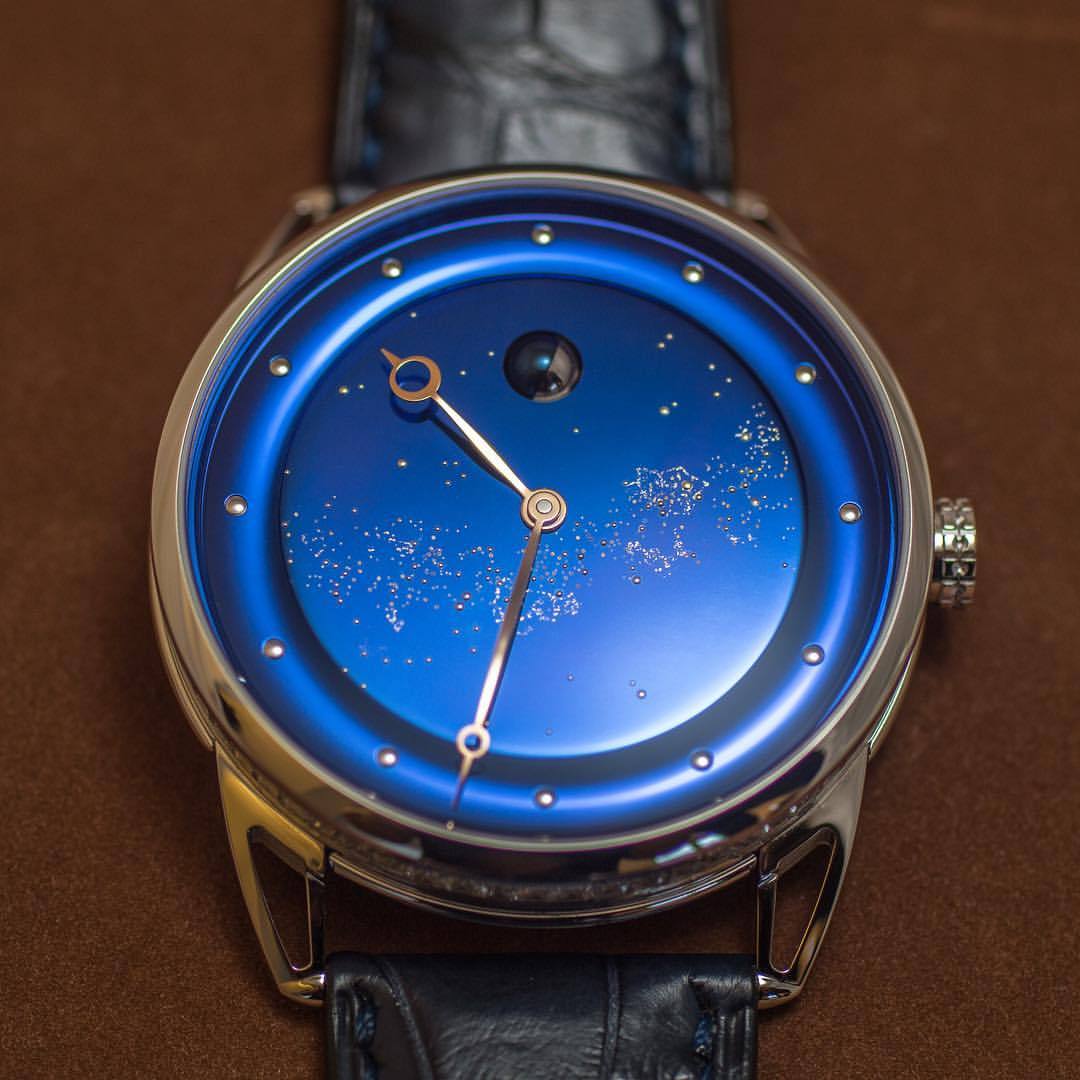

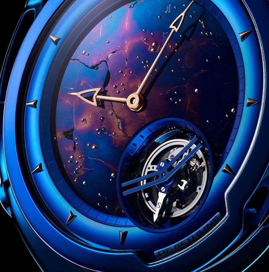

Сообщение от Januar1973 Посмотреть сообщение
Извините что вмешиваюсь, я не участник проэкта.
Термическую обработку циферблата (синение) не расматривали? Звёзды можно обозначить свёрлами разных диаметров снимая синёную поверхность вплоть до полировки. Глубины можно достичь изменив структуру поверхности циферблата (напр. пескоструй, лучевой шлиф) или придав циферблату сферичности.
Вложение 3046468 Вложение 3046469
А данное решение не обсуждали?
очень крутая идея
На мой взгляд не уступает авантюрину по роскошности.
К тому же у Антона есть опыт воронения))
