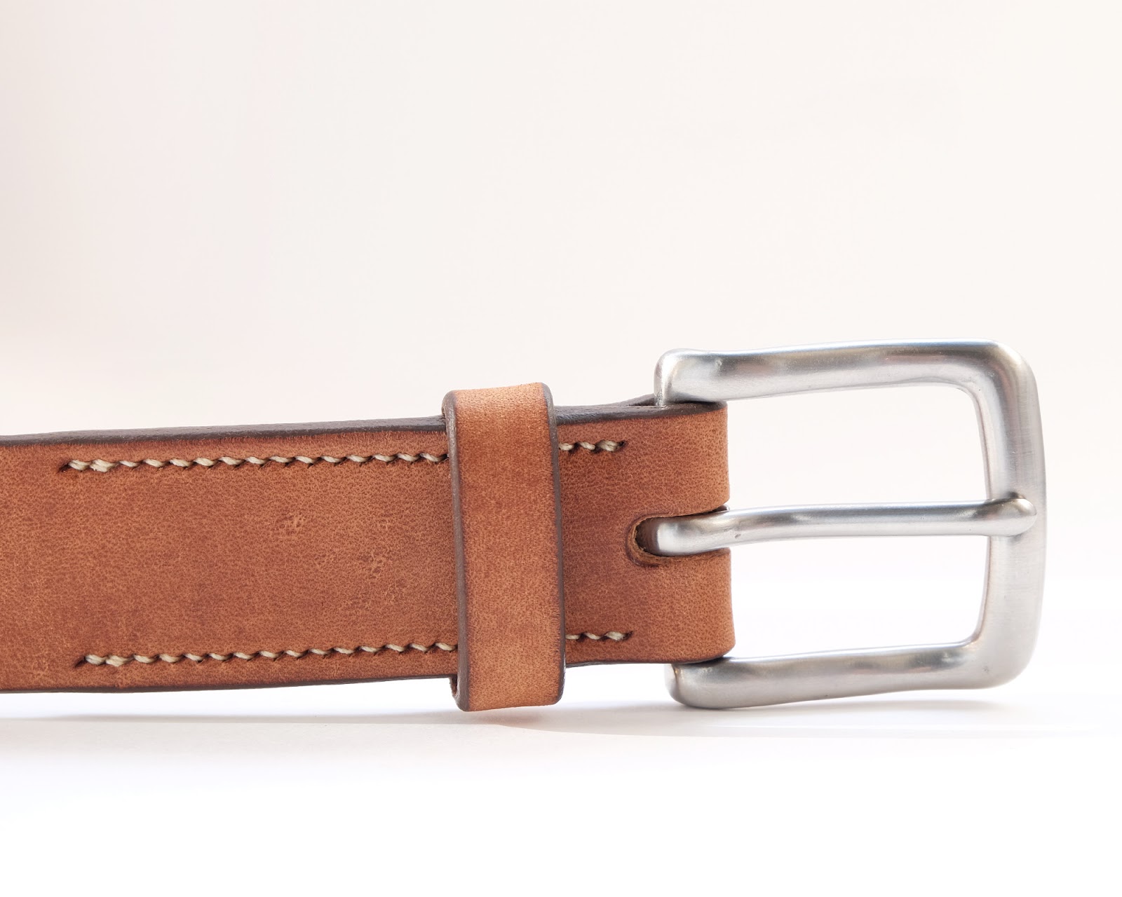

Возможно у меня стереотипы, потому как, нмв, под классические костюмные брюки просится совсем не квадратная, а изящная прямоугольная (вытянутая) пряжка, подобранная вместе с ближайшей шлевкой таким образом, чтобы не позволяла полотну ремня сильно изгибаться и выпирать. Квадратная форма больше подходит к менее формальному одеянию.
Замечу ещё про деталь крепления шлёвки. С одной стороны удобно, с другой - она создает излишнюю толщину особенно если складывается в гармошку.
При некоторых конструкциях поясной части брюк, наличие ограничения по расположению ременной шлевки, за счет удерживающей конструкции, не есть гуд. Потому элемент удерживающий шлевку лучше выполнять съёмным, скажем на кнопке небольшой высоты, размещённой на загибе полотна ремня (ближе к пряжке).

Излишней толщины там нет, это крепление просто отличное. По поводу пряжки, однозначно это пряжка только для брюк. Под джинсы они слишком мала.

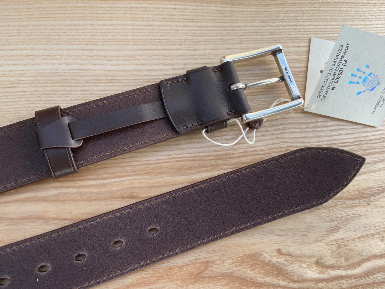

Это вопрос опыта и квалификации мастера в выполнении данного элемента. Если квалификация достаточная, то полная сквозная прошивка делается без увеличения длины, или как вы сказали, диаметра кипера (шлевки) безо всякого царапания, примеры ниже.

Вопрос о прошивании самой шлевки. От этого отказались, поскольку были опасения, что внутренний слой ниток будет царапать ремень при продевании его через шлевку. К квалификации отношения не имеет.
Как вариант - дополнительно наклеить кожу внутрь шлевки после того, как она прошита, сделать бороздки, в которые утопить нитки изнутри... Но в любом случае шлевка при прошивании увеличилась бы в ширине, что заказчику не нравится.

А, точно, видимо я действительно не так понял. В любом случае, нормально отбитый молотком шов не будет царапать даже барению.
