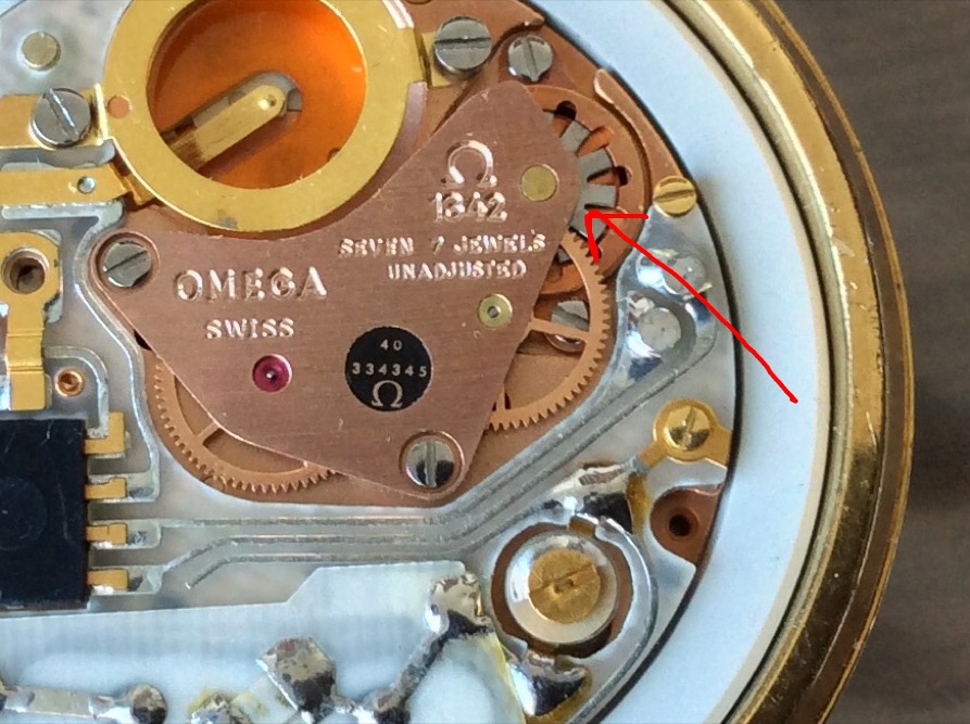

Сообщение от ARTEM KUZMIN Посмотреть сообщение
Тогда у меня вопрос: за счет наличия отдельных двигателей, количество зубчатых колес сокращается, но тем не менее зубчатые колеса в механизме есть. Так вот, на что же опираются оси колес, если рубиновых подшипников в калибре нема?
Могут на пластик опираться (тот же фторопласт крайне низким трением обладает), если сами колеса из пластика - то тем более логично пару пластик-пластик использовать.
Вот пример вообще тупо пары металл-металл в Омеговском калибре из 70ых 1342
(стрелка на шаговый двигатель указывает, смотрим на опоры промежуточной шестерни)

Сообщение от oreh Посмотреть сообщение
Да, недаром появилось такое понятие как "производители отходов". В погоне за прибылью пожертвовали долговечностью, ремонтопригодностью, эстетикой в конце концов. Не удивлюсь, что вскоре и пластик посчитают слишком дорогим и неэкологичным для производства деталей механизмов и в дело пойдёт что-нибудь совсем непотребное.
