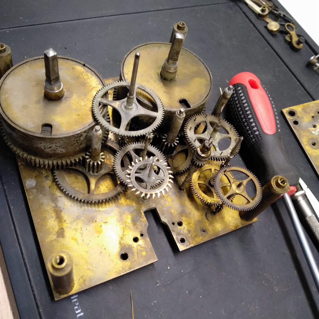

Сообщение от Krysin Посмотреть сообщение
Мой совет не надо искать донора - поправьте зубы на ходовом колесе и подгоните в вилке палеты по этому поправленному колесу. И мех еще долго будет служить.
Спасибо, уважаемый Krysin!
Изначально так и собирался сделать, но ущерб полотну был нанесен действительно значительный. Некоторые из зубьев сточены больше чем на половину толщины, по мимо этого диаметр колеса в разных положениях "гуляет" до 1,8мм, (от 19,7 до 21,5мм). При этом даже наиболее уцелевшие тоже сточены, даже не знаю какой был диаметр у колеса с завода.

Колесо с латуни, а она пластична. По этому- самые короткие можно немного "оттянуть", а уцелевшие немного сточить до одного диаметра колеса (среднего) и придать одинаковую конфигурацию всем зубам и наклон их.

Сообщение от Alexandr KM Посмотреть сообщение
Извините, действительно забыл загрузить самое главное фото! Сейчас могу прислать только эту фотографию, поближе, если понадобится, смогу сфотографировать только в конце недели.
Вложение 3020385
О, приветствую Вас земляк!
Согласен с Александром, за это колесо ещё можно побороться, в крайнем случае попробовать.
Заходите в гости, пообщаемся в живую, да и ось нормальную можно сделать (цапфы должны быть полированные), у меня и токарник есть.
