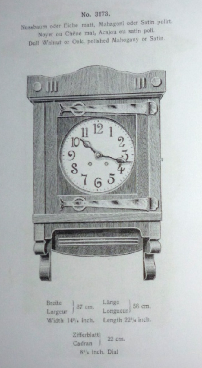

А, такие накладные воротные петли присутствуют и в настенной модели Ленцкирха того периода ~1905. Красоты мало - но имело место быть.

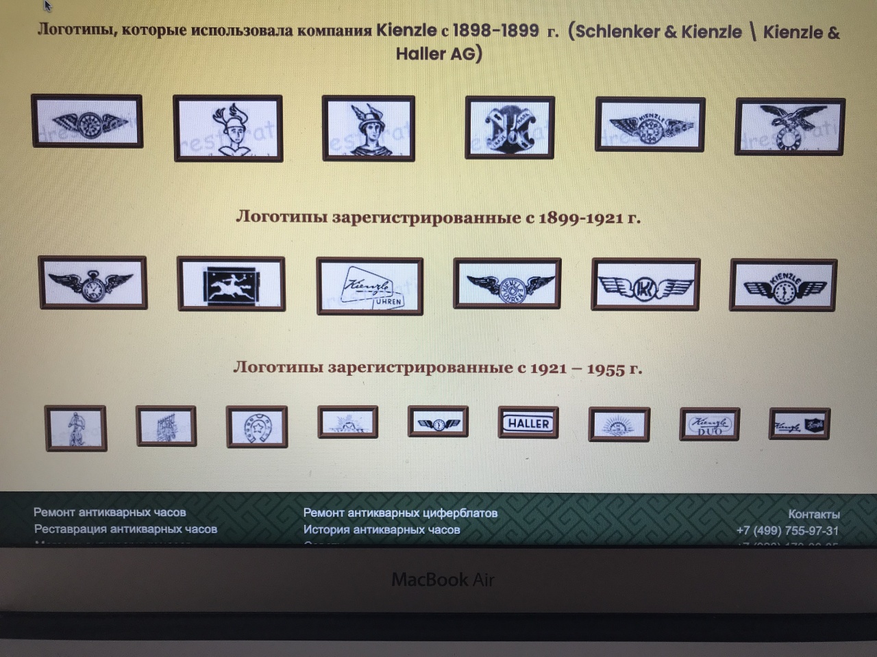

Нашел
Подвес значит не от них? На циферблате такие же узоры, а что по корпусу можете сказать. Нашел вот такую таблицу
kienzle, австрийские часы, датировка
