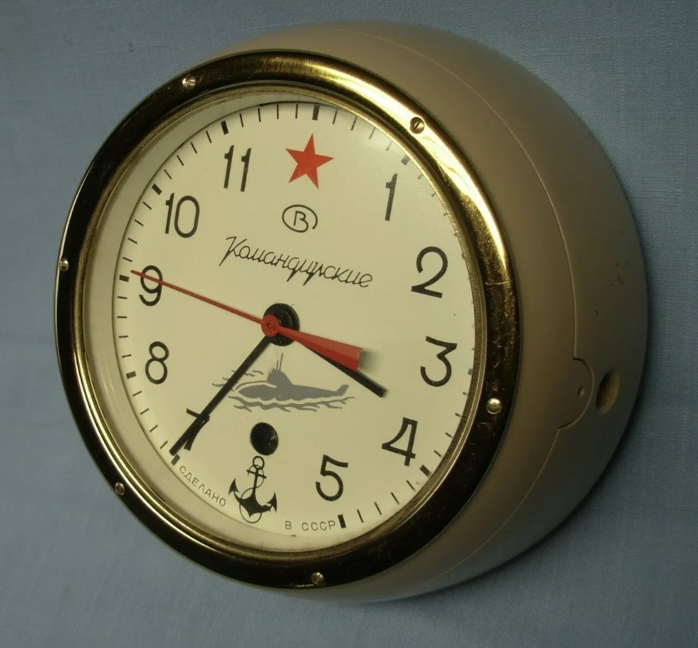

Друзья, купил вот такие. Все хорошо, идут с ошибкой пару секунд в сутки. Сделаны в 1993. Одна проблема: мех не плотно прикручен к корпусу. Есть люфт пару мм который раздражает при заводе часов. Я имею опыт ремонта с наручными часами. Понимаю что надо снять стрелки и цифер и подтянуть винты крепления. Вопрос в снятии стрелок. Из за того же люфта (как я думаю), когда я пытаюсь тянуть стрелки вверх, мех поднимается. Я пытаюсь снять стрелки тем же методом что и с наручных: двумя рычажками подложив защиту на цифер. Но тут стрелки посильнее и сидят крепко. Как Вы их снимаете? Приспособление какое? Чтоб и цифер и стрелки поцелее. А потом чем устанавливаете? Мои ‘примочки’ от наручных слишком малы.... Благодарем любым советам (лучше проверкнным). Спасибо.

На минутной стрелке есть круглая чёрная гайка. Открутите её и все стрелки легко снимаются и ставятся обратно. Секундная просто выдёргивается.

Вот это да... спасибо! Ну что сказать, не привык я к гайкам на стрелках. В наручных такого нет вот и увидел что хотел увидеть а не что есть на самом деле. Думал это часть стрелки. Еще раз спасибо.

Все прошло отлично. Пациент выжил и счастливо тикает на стене. Не знаю каким образом крепеж так разболтался что еле еле винты были закручены...

конусные головки, закручено без фанатизма, и вообще без усилий. при каждой заводке боковые нагрузки... так, по микрону в неделю и разбалтываются!!
это не редкость.
