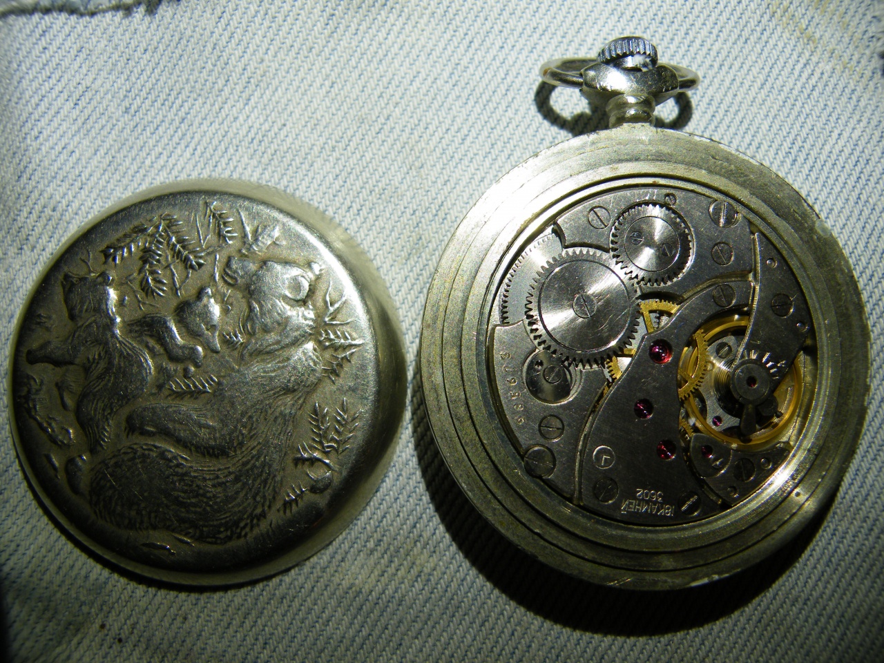

Сообщение от cdr4 Посмотреть сообщение
Вот такая молния медведи - крепление коронного колеса на 2 винта, фаски, клеймо,проточка на колесе ,надписи "18 камней" "3602"... Мех начала 70-х?
Медведи должны быть 3603?
Делали тогда таких медведей 3602 или котлета?
Вложение 2934892
Вложение 2934893
Вложение 2934894
Механизм середины 1960х переходный от К-36 к 3602 корпус скорее всего не от него , а таком корпусе как правило редкий 3603 который появился только в 1984.
Вы правы, такой механизм выпускался в 1974 - 1975 году.
По моему мнению, вряд ли существовала на ЧЧЗ привязка калибра 3603 к какому-то определённому сюжету на крышке.
Если и делали в середине 70-х "Медведей", то это был классический 3602. Калибр 3603 начали выпускать на ЧЧЗ только в 1990 году.
Этот пользователь сказал Спасибо! jurij36 за это сообщение:
cdr4 (02.05.2020)
