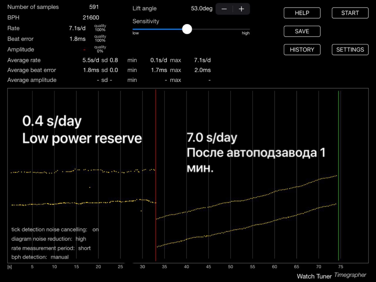

Сообщение от Rim87 Посмотреть сообщение
Да, я как Вы перешёл с кварца на механику, и у меня была аналогичная ситуация: оставил часы более чем на сутки и обнаружил отставание от нормы. Решил замерить для интереса
В этом заключается ещё одна прелесть механики: у них свой характер, поведение, так сказать.
Живой механизм.
Только что заскринил Сейко SKX(7s26). Тут у них вначале было как минимум 20% завода.
При совсем низком заводе Сейки вообще сваливаются в минус 35 сек/сутки, т.е. хуже Востоков.
Вложение 2894718
Возможно потому что большая ошибка хода, судя по показаниям 1,8ms это очень много из-за этого и возможен большой разброс при различных положениях и завода пружины. Максимальная ошибка хода до 0,5ms, а оптимальная если не получится выставить в 0,0 это 0,2-0,3ms. Попробуйте и возможно Ваши часы станут точнее. На фото работа моего востока реальный ход на руке +2-4сек. В покое за сутки +7сек. К тому же я градусник лаком зафиксировал, чтоб от тряски не сбивался.
