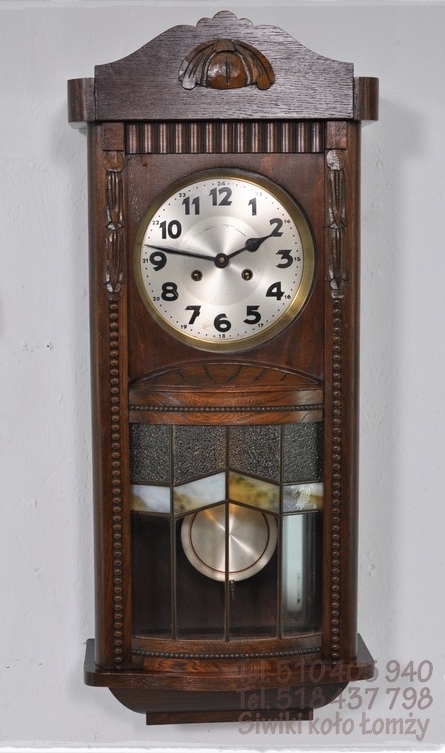

На моих Dufa, несмотря на прорезные платы, назвать механизм дешевым язык не поворачивается.
Кованные трибы, регулируемая анкерная вилка с ограничителем. Общее впечатление очень добротного механизма.
Спорить не берусь, надо вечером мех глянуть.

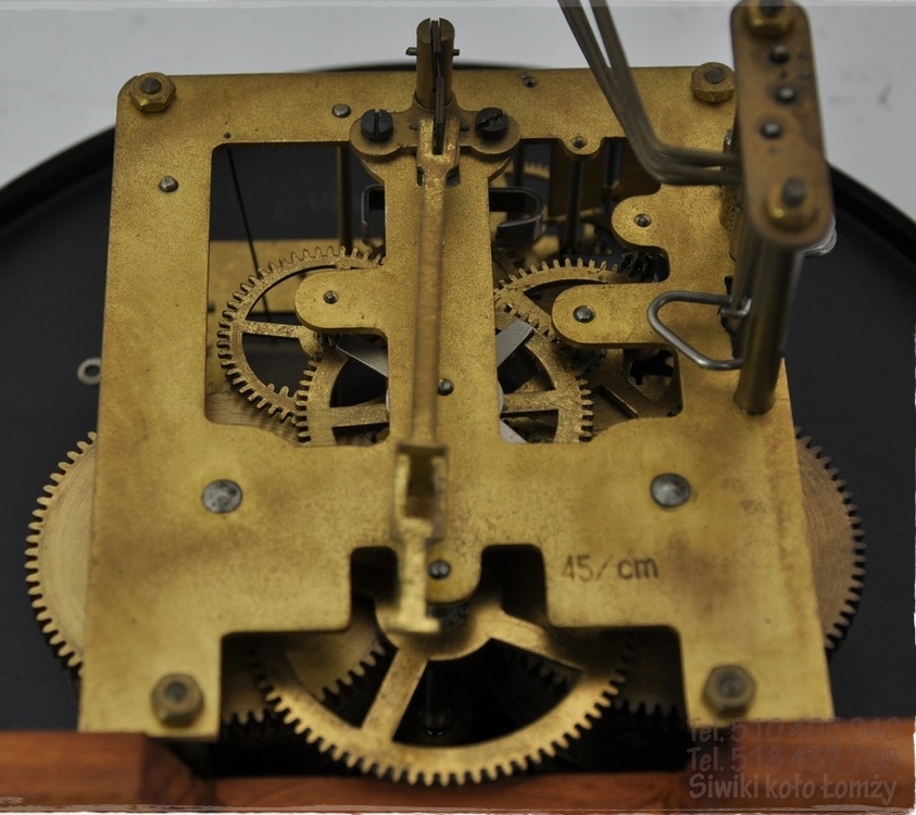

Сообщение от TatynaS Посмотреть сообщение
Иногда получается, такой же гонг, но другой механизм http://board.german242.com/viewtopic.php?t=83789
Мне почему-то кажется, что Ваш механизм как-то связан с DUFA. Я плохо знаю продукцию этой фирмы после 1-ой Мировой войны; до этого они в своих часах использовали механизмы других фирм.
Подозрение на DUFA у меня из-за серийного номера, очень немногие фирмы ставили серийные номера на дешёвые прорезные механизмы (Mauthe, австрийский филиал Kienzle, DUFA и ???).
Кстати, серийный номер этого механизма какой 86907 или ?86907.
