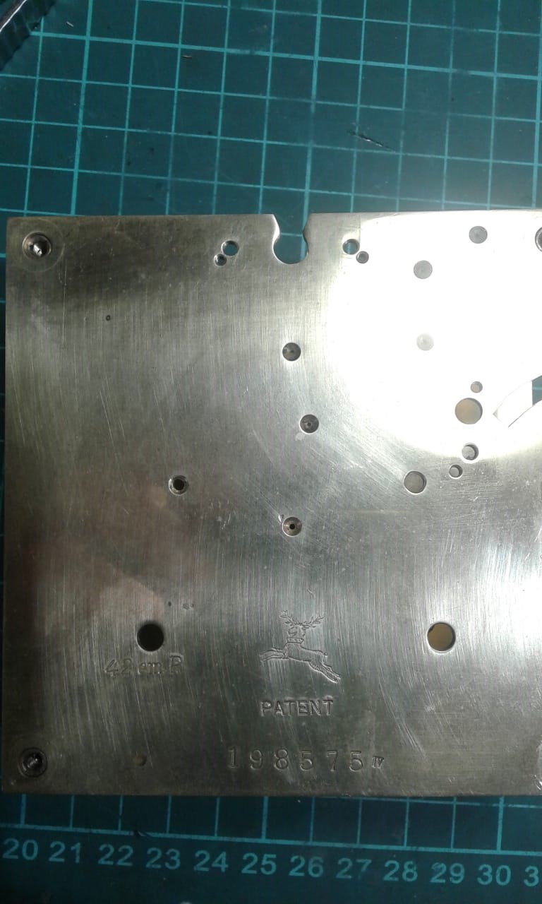

ID:	2885739 Ищу барабан 84 зуба, диаметр по зубчатому колесу 46,2мм, высота 24,8, можно без вала. Обмен.
