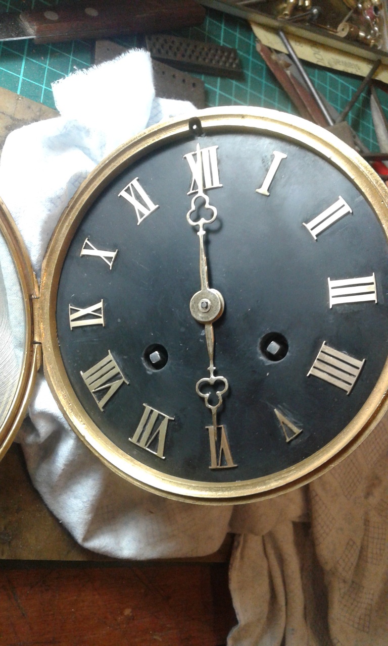

Простая стрелка то. По оригиналу такую сделать не так уж сложно - пару часов работы. Я последнее время пару стрелок сделал из гвоздя - расковываешь на холодную до нужной толщины и потом напильником его.... потом вороннние и лак.
Так и сделаю, если не найду. Но хотелось бы найти оригинал.

Сообщение от Alex2051 Посмотреть сообщение
а можно посмотреть ваши работы?? ФОТО

Сообщение от Artwork Посмотреть сообщение
работы - это громко сказано, скорее пробы... Это из гвоздя, 90го кажется.
на фото все из отходов по факту сделано. И что радует, что если не получится - берешь еще гвоздь и... я пока 2 штуки простых сделал, в плане расплющить 250й гвоздик, на что то поинтереснее

Сообщение от moremann Посмотреть сообщение
А как же стрелки, походит на родство с Мюнгхаузеном.
Вот одни из моихВложение 2885447
Не до конца понял вашу мысль. На фото узел, который полностью восстановил, включая стрелку (условно кованую). фотографировал, когда делал. Стрелку кстати переделаю на более интересную, уже нашёл источник вдохновения.
https://www.bidsquare.com/online-auc...ie-case-258124
Ваши стрелки тоже можно переделать. Может металл тонкий был и неудобно было пилить, не знаю...

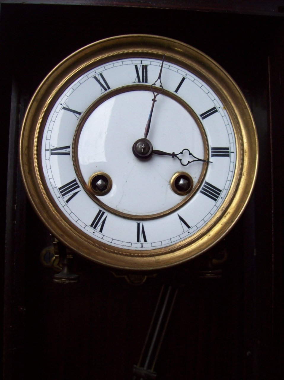

Доброе утро, мысль простая, Вы дали совет, Нажмите на изображение для увеличения
ID:	2885573что данную стрелку можно изготовить за пару часов, я не согласился, попросил доказательства, в ответ, пытаетесь меня уколоть).
Доброе утро, мысль простая, Вы дали совет, Вложение 2885573что данную стрелку можно изготовить за пару часов, я не согласился, попросил доказательства, в ответ, пытаетесь меня уколоть).
Во первых по вашей стрелке - сделано не аккуратно и не красиво. Просто объективно сравните то, что я показал и свою работу - неровный рисунок, зазубрины, с художественной стороны тоже есть потери, это нужно переделать.
И возвращаясь. Совет рабочий, обсуждаемую стрелку выпилить достаточно легко и быстро. Я сказал, что я делал тоже простую стрелку, еще проще чем обсуждаемую, но и ушло полчаса на нее. Требуемую реально выпилить и предположил, что 2 часов хватит, ну может 4, если много перекуривать, я не знаю. совет касался именно того КАК делать, чтобы результат порадовал.
Делал и более сложные и большие, но из листового металла, чего рекомендовать не буду, и показывать тоже.
Вы просили показать - я показал, - она на фото, завороненая, лаком не покрыта, лежит на столе,чего еще то? Пишите "где стрелка" - что сказать - не знаю. По словам про Мюнхгаузена, я повторюсь, - было бы неплохо прояснить вашу мысль, это было бы правильно, если вы сделаете это
