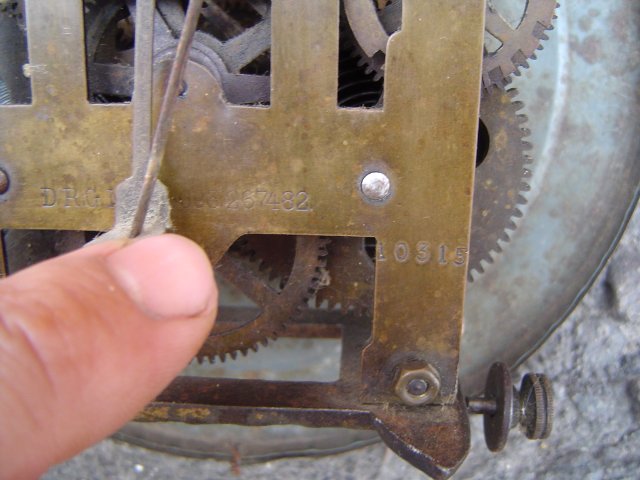

Помогите определить уставшие немецкие часы.
Здравствуйте , помогите пожалуйста определить часы. Достались мне в очень плачевном состоянии ,много утрат,кому то явно мешал бой ( видно по фото )по тихоньку начал процес востановления ,может кто подскажет чьё производство? и где посмотреть инфу про них. Заранее всем спасибо.

Добрый вечер, sanina, добро пожаловать на форум!
Ваши часы, конечно же, многое вытерпели в своей жизни, но все еще смотрятся бодрячком. Промыть механизма, смазать цапфы хорошим часовым маслом, заменить бумажкую вставку с цифрами на циферблате и произвести легкий марафет корпуса - и можно будет на стенку вешать )
Теперь по поводу самого механизма. К сожалению, он не маркирован логотипом фирмы-изготовителя и обычно в таких случаях приходится довольствоваться сухими предположениями, что, мол, часы немецкие, начала 20 века, неизвестной фирмы, коих были тысячи... Но только не в вашем случае ) На вашем механизме производителем (зачем-то утаившем свой логотип) были пробиты номера немецкого утилитарного патента (DRGM), по которым очень легко удалось вычислить и того, кто эти патенты получил. Это была немецкая часовая фирма "Victoria Clock Company - A. Maier" в г Санкт-Георген, Шварцвальд (существовала с 1852 года). Патенты были выписаны в ноябре 1905 года, относились к характеристикам устройства подвеса маятника.
Мы уже обсуждали на форуме часы фирмы Victoria Clock Company, так что, чтобы не повторятся, просто дам вам ссылку на ту тему:
http://forum.watch.ru/showpost.php?p...4&postcount=78
Я предполагаю, что ваши часы были выпущены где-то в интервале 1908-12 годов.
Ах, да, маятник явно не родной. Оригинальный вероятнее всего повторял рисунок средней части циферблата из давленной латуни, как вот тут, ниже.

Здравствуйте, sanina.
Не стоит отчаиваться, Ваши часы выглядят ещё довольно прилично их можно восстановить и вернуть к жизни. Мне приходилось "вытягивать" часы в гораздо худшем состоянии. Так что закатывайте рукава и вперёд. Удача Вам улыбнётся.

Огромное Вам спасибо , процес востановления начался ,прогоняю механизм после промывки , на днях начну поиск стрелок и маятника, очень хочу вернуть их к жизни.
