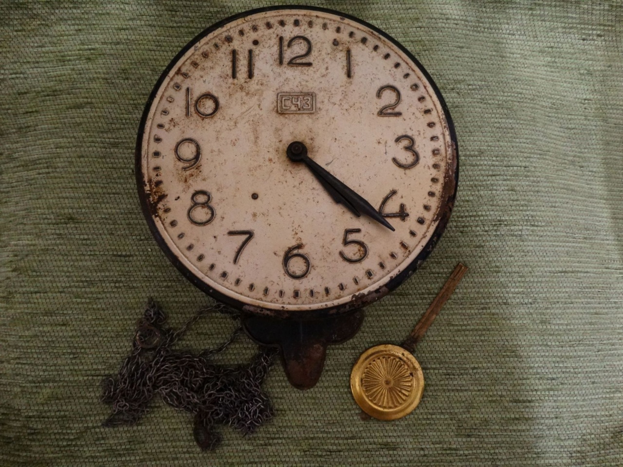

Экстру выпускали несколько заводов. На циферблате были надписи СЧЗ (он же но без аббревиатуры), ИЧ, мех. час. з-д № 2 М.Р.П.Т., инструментальный завод часпром, и пр. Были с квадратными циферами. Так, что поле деятельности у вас огромное. Фото не мое. Украл.

Благодарю, а не подскажите длинну подвеса, в видео что я ношол видно что маятник длинный, линза на глаз такого же Ф как у кукушки с колесом ее можно и поставить.
ID:	2881183 Случайно попалось на мешке. По крайней мере, длину маятника можно определить.
ID:	2881239 Нажмите на изображение для увеличения
ID:	2881240 И маятник того же типа, там же нашёлся.
