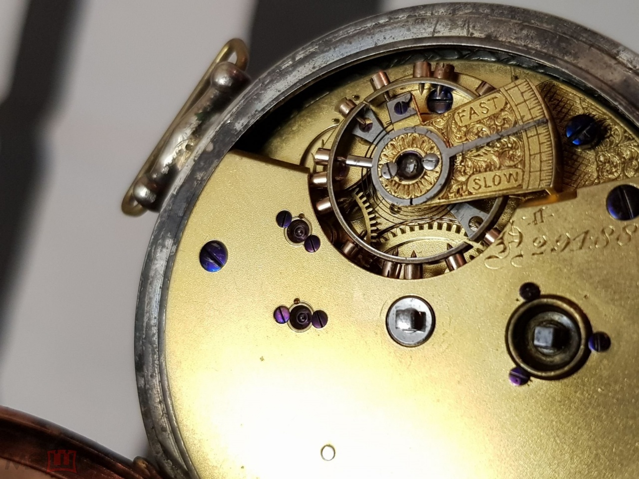

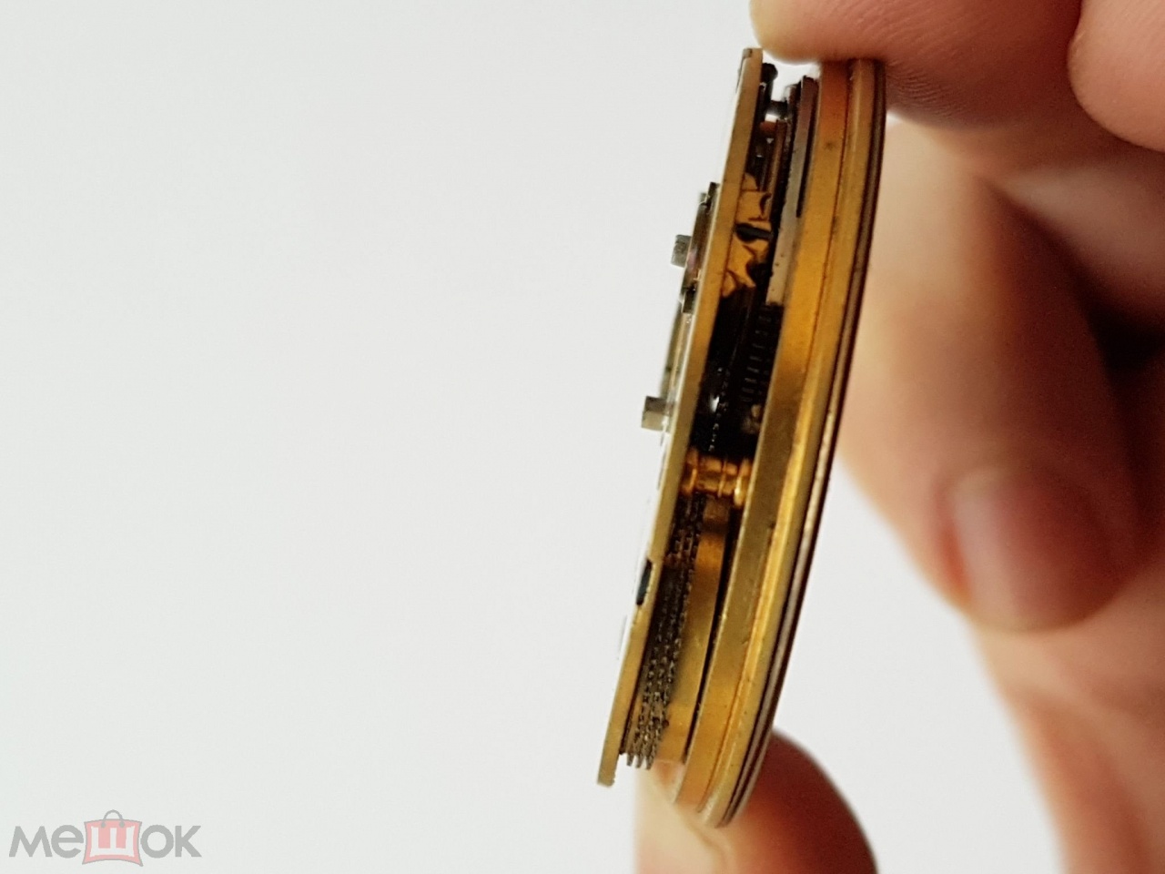

Здравствуйте.Хочу приобрести наручные часы с фузейным приводом.Они несколько лет в продаже на аукционе.Смущает разрез,точнее два, на анкерном колесе.И может, кто просветит.Кто произвел механизм?
Это не анкерное колесо, а баланс. Два разреза это система термокомпенсации, не буду объяснять как это работает, лень. Но это хорошо. Механизм приятный англичанин конца 19в. Не самый серьезный, но и не отстойный, на что не тонко намекают золотые винты на балансе и алмаз в качестве опорного камня. В среднем англичане по качеству исполнения лучше швейцарцев. Как наручные часы вариант не однозначный (само собой изначально это карманные часы). Очень тяжелый баланс не подразумевает агрессивной эксплуатации.
