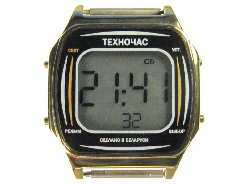

Если имеется в виду Камертон 65М - у него было более десятка разновидностей модулей.
От таких часовНажмите на изображение для увеличения
