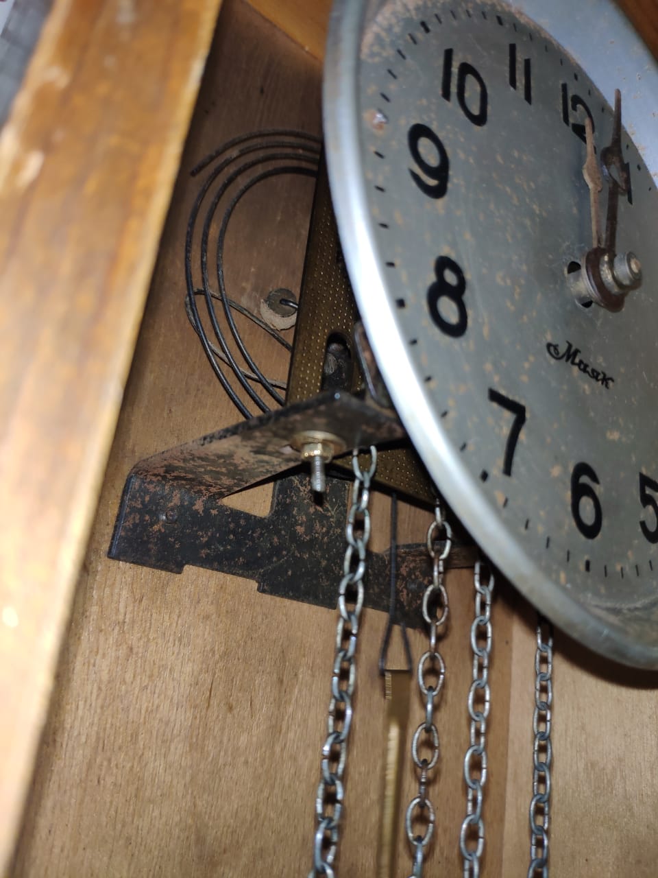

Уважаемый Sashun, если это ответ именно на мой вариант, то я не считаю пластик и изоленту правильным решением. Моё решение было спонтанным, лет 30 назад. Мне категорически не нравился звонкий бой кукушки и я приклеил на молоточек то, что было под рукой - кусочек ремня. Сильно позже, а скорее не так давно, познакомившись с дореволюционными часами, я осознал, что тогда сделал абсолютно правильно.
Для более мягкого боя я использую спилок.
