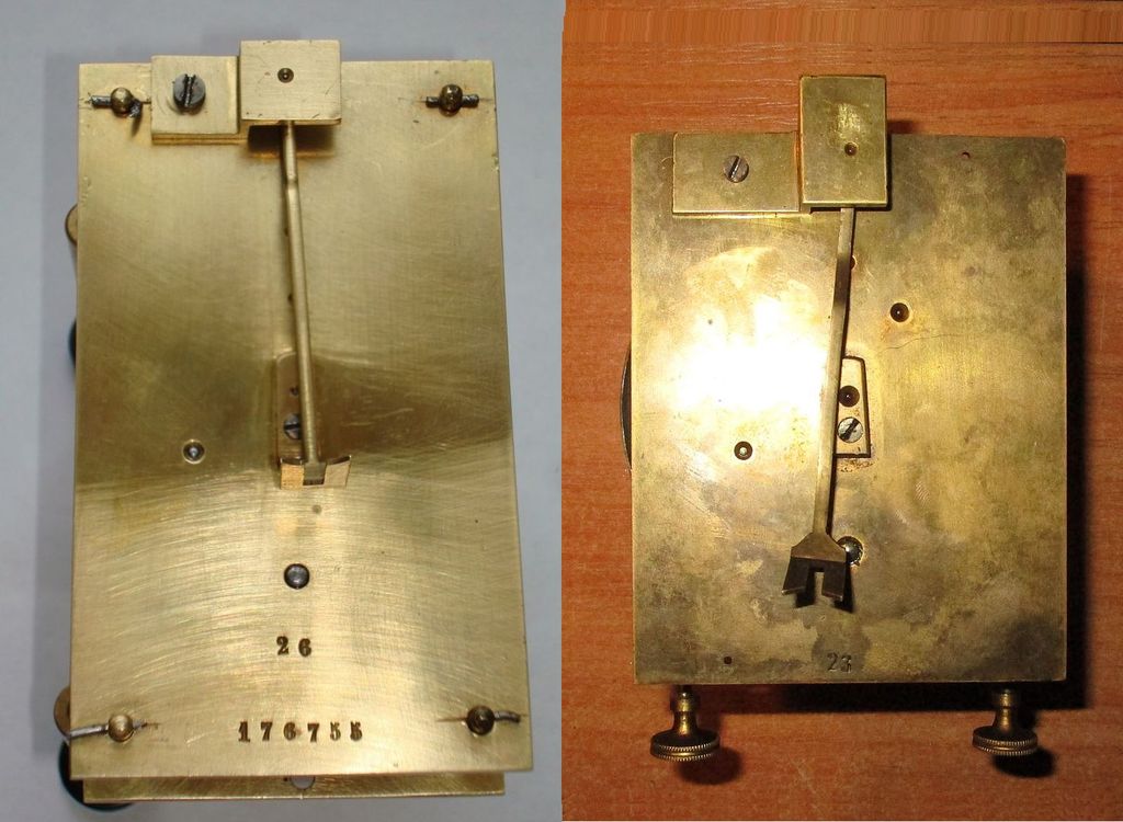

Добрый вечер!
Как я понял, это Lenzkirch.
На механизме клейм нет.
Хотелось бы увидеть другие варианты часов в таком же корпусе. Пока нашел только одну картинку.
https://www.antiqueclockspriceguide..../clock7586.php
С уважением, Владимир!

Сообщение от m400 Посмотреть сообщение
Добрый вечер!
Это не Lenzkirch
Может это как-то поможет?
Просматривается клеймо, попытался срисовать, не выходит четко.
Что-то типа этого. Вместо вопросов буквы какие-то.
Хорошо видно корону и якорь книзу от нее, как на клейме Gustav Becker. Таких было много:

Судя по первой фотографии, циферблат смещен влево, что наводит на мысль о неродном механизме. Нужно фото задней стенки изнутри корпуса. Есть лишние отверстия или нет?

Сообщение от Seawolf64 Посмотреть сообщение
Это я его просто криво посадил. Вот несколько фотографий. Вмешательств в крепление нет. Видно, что меняли корону.
А еще хотел бы обратить внимание, на схожесть механизма и стрелок в этом сообщении.
http://forum.watch.ru/showpost.php?p...2&postcount=63
...А еще хотел бы обратить внимание, на схожесть механизма и стрелок в этом сообщении.
Схожесть есть только в стрелках, но их использовал не только Lenzkirch.
У механизмов рекомендую искать не схожесть, а различия, т.е. как в математике доказываем от противного.
Здесь же схожести наберётся процентов на 20, а различий на 80.
С уважением, Татьяна
P.S. И, самое главное по идентификации Lenzkirch: нет ни одного механизма с завальцованными креплениями задней платины; долгое время использовались шплинты, после - винты.
