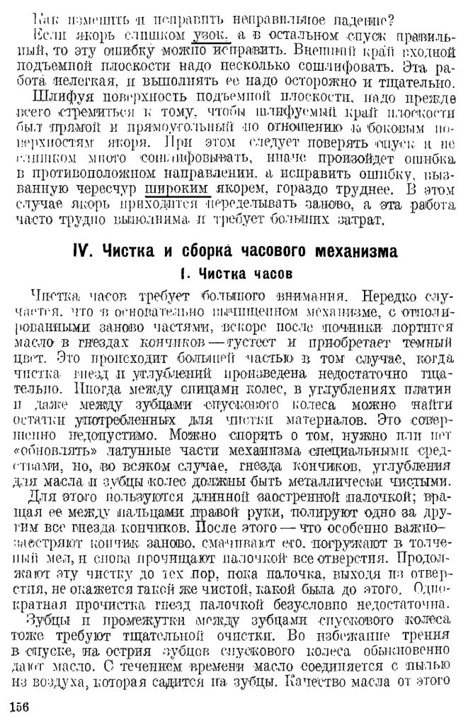

Сообщение от Vlarus Посмотреть сообщение
Приветствую.
Несколько раз сталкивался с проблемой появления черных, грязевых подтеков после полной переборки механизма.
Процес мойки в УЗ-ванне, в моющем растворе, всех частей осуществляется дважды, первый раз - очистка от старой грязи. Потом диагностика, установка футоров (по необходимости), полировка цапф и отверстий, и вторая мойка так же в растворе. И третья, финишная, мойка в ванной, но вместо раствора применяется бензин. Далее сборка, настройка и смазка.
Подтеки появляются не всегда, но если после их появления еще раз разобрать механизм и полностью перемыть, то после этого они уже не появляются.
В чем может быть причина подобных подтеков? Сталкивался ли кто-то с подобной проблемой?
Диагностику состояния внутренней поверхности отверстий я провожу под микроскопом и заведомо там присутствие грязи исключается.
Влад.
Добрый вечер, попробуйте такую методику - пересказывать не буду, а скрин выложу (откуда скачал не помню )

Сообщение от Timesmoney Посмотреть сообщение
Вложение 2827352
Благодарю!
Иногда применяю заостренные зубочистки для чистки отверстий, но вот про мел не думал. Как-нибудь попробую.
