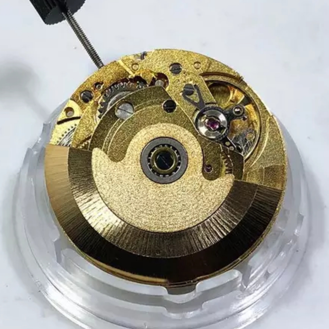

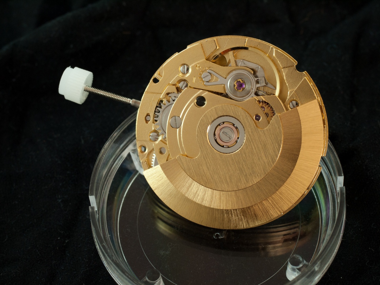

Кстати,если посмотреть фотки по той ссылке на али-то ясно что это 6300 маркированный.Ротор в "правильном" положении.Там наверняка вот такая красота будет:
За это-и добавляется цена))
Чистый "стерильный" 6300 продается как и 2130.
В этих предложения довольно трудно разобраться.Они ставят в одном обьявлении фотки как с 2130 так и 6300 часто.Че пришлют-не ясно.
Если хотеть оригинальный ета-на али нечего делать)
На ебей то трудно понять что и где.
P.S вот такая еще шанхай-шляпа есть..
Но это ужос ужосом конечно как внешне так и внутренне))

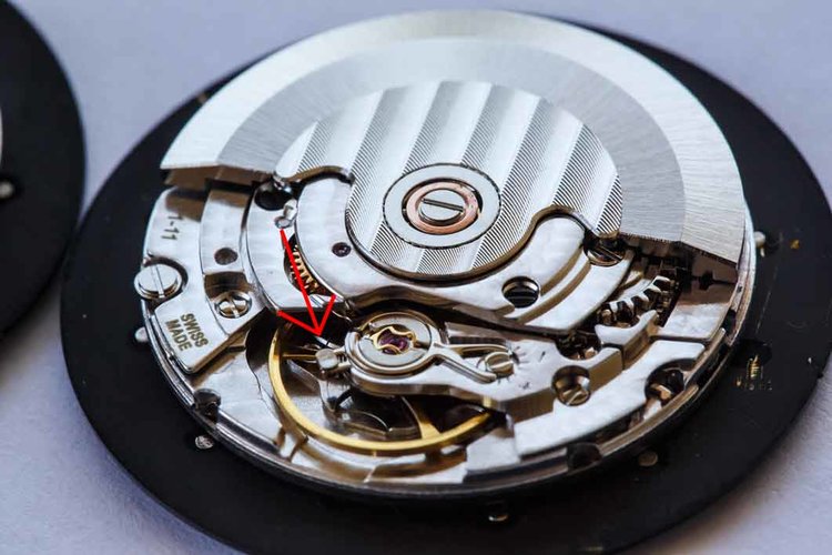

Отличие швейцарца от китайца. На втором фото- китаец. Отличие по стрелкам.

kia42568, на втором фото клон ETA.. от STP (Swiss Technology Production) Кстати с заготовок oт чайки,26 камнями и увеличенным запасом хода.
Разбираться в этих клонах-с ума сойти можно

Да, на втором фото китаец, но то, что указано стрелками характерно для всех китайских мехов 2824.

Нет,это не китаец.
https://chasogolik.ru/stp-1-11/

Считается, что STP использует заготовки китайского механизма Seagull ST2130. Ещё какой китаец! В нете эта тема "тёрта- перетёрта" не единожды.
