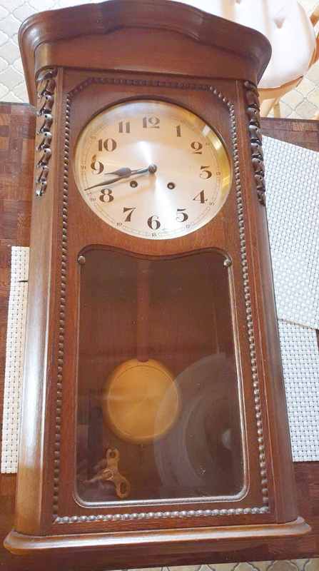

Сообщение от NickFMS Посмотреть сообщение
Нашлись ещё одни часы с каталожным номером на корпусе, попавшие в оригинальный каталог LFS #38 1929 года.
Вложение 2760921 Вложение 2760922 Вложение 2760923 Вложение 2760924 Вложение 2760925
Добавил их на 157-ю страницу "самиздатного" каталога, который продолжает пополняться не без вашей помощи (особое спасибо Татьяне).
Николай, добрый вечер. Подскажите, пожалуйста, такая модель корпуса может быть с четвертным механизмом 129 калибра? А то я на своих не могу разобрать номер.
С ув.
Корпус один в один
ID:	2803429   Нажмите на изображение для увеличения
Этот пользователь сказал Спасибо! Forget35 за это сообщение:
NickFMS (09.12.2019)

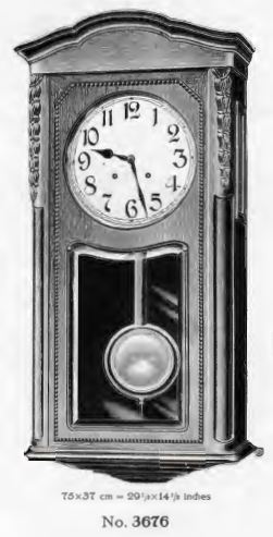

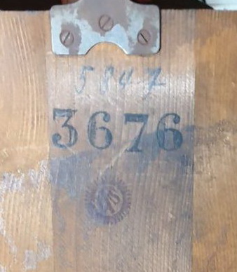

Сообщение от Forget35 Посмотреть сообщение
С ув.
Корпус один в один
Дмитрий, приветствую.
Так вот модель 3676 из каталога 1929 года и есть Ваша. Вот она,
Название: CAT 36786 1929.JPG
а вот и Ваши часы:
Название: 60 078 clock.jpg
Поздравляю с приобретением!
И часы и цена сказочные.
Николай (Feather)
Спасибо! Вы действительно знаете все LFS в продаже=), но модель в каталоге с получасовым боем, а мои четвертные.
Модель - это корпус.
А вот калибр - это механизм.
В одном и том же корпусе могли жить разные механизмы.
Тому примеров много, поверьте.
Не зря на задней стенке ставили два (три) номера. Первый - модель. Второй - калибр. Третий - пока не ясно. Тут нужен аналитический подход Татьяны.
Ваши часы добавятся в самиздатку. На продаже фоты задней стенки не было.

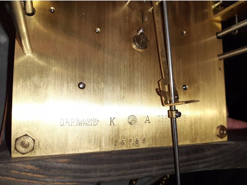

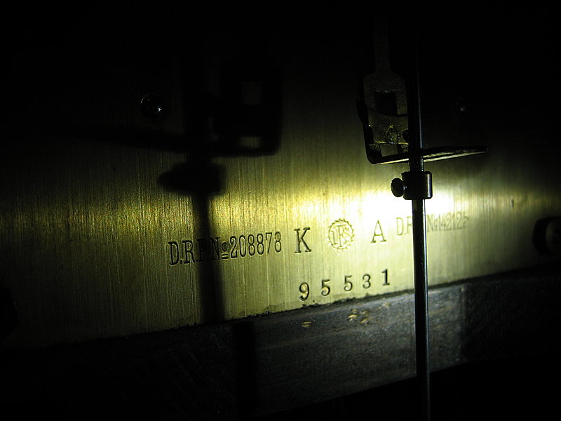

буквы К А на задней платине
А что это за буквы такие (К А), интересно?
Название: 95 531 sn.jpg
ID:	2823289 Нажмите на изображение для увеличения
Название: 95 958 mov rear 1.JPG
Николай (Feather)
Вложение 2823289 Вложение 2823290
Николай, предположу: Klasse A.
Fugit irrevocabile tempus

Сообщение от TatynaS Посмотреть сообщение
Татьяна, привет.
А вот "соседний" по серийнику механизм без этих букв. В таком же корпусе. Патенты те же указаны. Буквы отсутствуют.
Название: 95 970 mov 1 .jpg
ID:	2823355 Нажмите на изображение для увеличения
Название: 95 970 sn.jpg
Название: 1929 catalog.jpg
Николай (Feather)
Татьяна, привет.
Передумали...
По опыту своей работы: руководство вводит какие-то новшества, а потом без объяснения причины отменяет.
