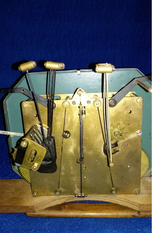

Настенные часы ОЧЗ с двумя мелодиями.
Доброго времени суток уважаемые форумчане.
Недавно приобрел настенные часы ОЧЗ с двумя мелодиями и столкнулся с проблемой.После боя четвертей ,один из молоточков остается в взведённом положении,при следующем срабатывание, минуты за две,молоточек опускается на струну и дальше пробивает как положено,но после боя молоточек опять на взводе. При установке первой мелодии,взведен четвёртый молоточек,при установки второй мелодии на взводе,первый(если считать от платы) Подскажите пожалуйста какая может быть причина для такой не корректной работы боя четвертей в данной ситуации.Заранее всем спасибо.

Добрый вечер.
Причина простая и распространённая с механизмами подобной конструкции.
Неправильно выставлен программный барабан.
Лечится легко.
Конкретно с таким механизмом не работал, но у "немцев", обычно переставляется на один-два зуба промежуточное колесо.
У этого механизма вероятно нужно переставить на один зуб колесо с фиксирующим винтом. Оно находится на одной оси с приводом молотков и отличается от остальных очень широким полотном с зубами.

Большое спасибо!
Для этого нужно ослабить винт и провернуть на один зубец?
Вернее можно провернуть саму ось на которой молоточки? Или надо разбирать механизм.

Ничего разбирать не надо, просто отпустите винт и проверните немножко ось, чтобы програматор стал правильно и соответственно молоточки. И обратно зажмите винт.

Понял,спасибо!

Всё ,получилось.Спасибо!
