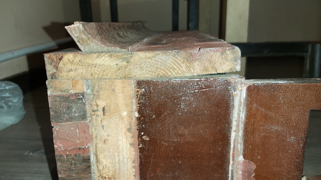

В смысле корпус винтом пошел? Не совсем понял.
Я вот про этот узел сомневаюсь. На изголовии довольно толстая доска на 5мм поднялась. Боюсь ее струбциной прижимая клеить, как бы не лопнула. 20мм толщина все таки.
Вложение 2779519
Я бы клеил с двух сторон, так же не оставишь. Невелик шанс что лопнет.

Можно разобрать- вынуть эту доску и с внутренней стороны тонкой пилой(2мм) прорезать пару-тройку пазов по длинне на глубину 15-16мм. После чего собрать и приклеить. Таким образом уберете кривизну этой доски.

Сообщение от Alex2051 Посмотреть сообщение
Вероятность лопины конечно есть, она уменьшится когда вы после расчистки увлажните этот участок. можно прям тряпку положить и смочить ее водой.
Александр, а почему вы расчистку феном делаете? Смывкой на мой взгляд гораздо эффективнее, если захотите попробовать, подскажу где.
Сообщение от Krysin Посмотреть сообщение
И уменьшите размер потом наращивать придется.

Сообщение от aleks1960 Посмотреть сообщение
Я пробовал смывкой, есть у меня, средство под названием В52, результат отрицательный, так как там такой слой, который нужно снять:
Краска
Шпаклевка
Краска
И на шпаклевку смывка не работает. И смывка смоет родной слой и на дерево влияет я думаю не лучшим образом.
Фен у меня с регулировкой температуры, от паяльной станции, для каждой поверхности можно подобрать нужную темеературу скорость потока, насадки для сужения потока, чтобы слои отделялись максимально бережно.
