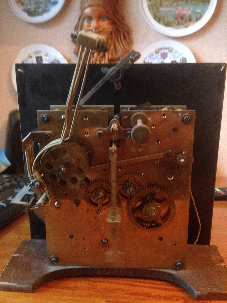

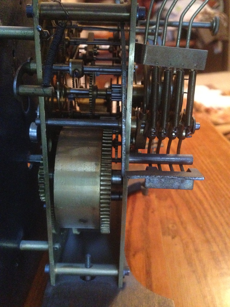

Добрый вечер,
Есть вот такой давно не обслуженный четвертной механизм. По нолям бьёт положенные четыре четверти, а потом отбивает одним молотком количество часов. Так должно быть? Или количество часов должно биться всеми молотками?

Так и должно быть. К этому одному молотку и тяга своя подходит, а остальне 4 - от колес с выступами работают. .
Вложение 2759164 Вложение 2759165 Вложение 2759166
все же непонятно, как вырубка окон в платине помогала экономить латунь, если на часовой фабрике не было своего металлургического производства чтобы переплавлять "отходы" производства
механизм такой есть, он бьет именно как вы сказали, после 4-й четверти - часы пробивает одним молоточком

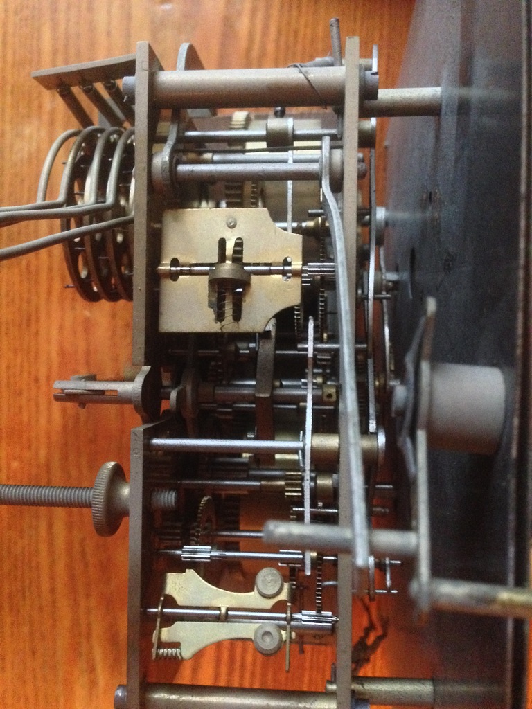

А я сегодня принес в мастерскую из дома Беккера четвертного (обслужить надо), и с удивлением обнаружил что два храповика на передней платине, а третий на задней.
О в предыдущем посте тоже один храповик на задней платине, только сейчас внимание обратил
http://forum.watch.ru/showpost.php?p...postcount=1392
